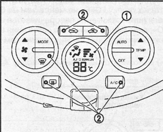

Чтобы войти в режим самодиагностики климата нужно зажать клавишу OFF не менее чем на 5 секунд
Самодиагностика:
1. Проверка индикации и светодиодов

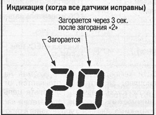

2. Проверка электрических цепей и датчиков на предмет обрыва (нужно нажать клавишу "вверх")
Появится надпись
Если цифра другая - на диагностику

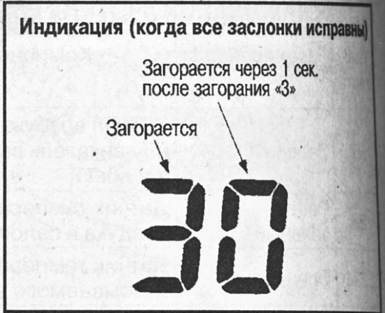

3. Проверка заслонки и режима обдува (нажимаем "вверх")

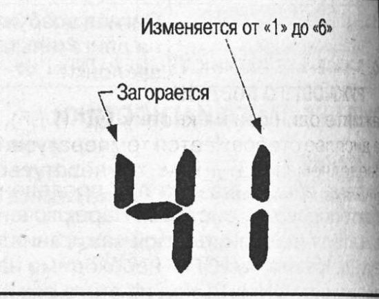

4. Проверка заслонок по отдельности (нажимаем "вверх")
Нажимаем клавишу обдува лобового стекла (вторая цифра после 4 это порядковый номер каждой заслонки)
Нужно нажимать на клавишу обдува несколько раз, последовательно проверяя каждую заслонку

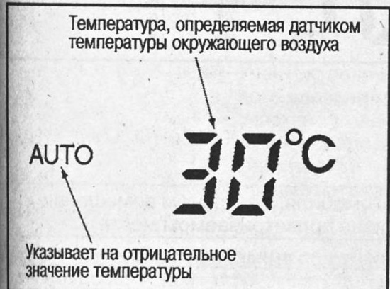

5. Проверка температуры (нажимаем клавишу "вверх")
Нажимаем один раз на клавишу обдува лобового стекла (на дисплее отобразится текущая температура снаружи)
Нажимаем на клавишу обдува еще раз и на дисплее будет температура в салоне
На третьем нажатии будет показана температура всасываемого воздуха
На этом проверка будет закончена. Далее настраиваем климат:
на дисплее должен гореть символ 5, нажимаем "вверх" и исправляем неправильную (если она неправильная) температуру на улице добавляя или уменьшая значение.
