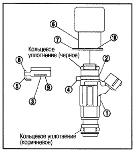

Снимаем зажим (3) и вытягиваем форсунки из рампы под прямым углом
При обратной сборке не забываем что уплотнительные кольца форсунки одноразовые
Собираем в обратном порядке
Форсунка вставляется в рампу следующим образом: вставляем зажим (3) в канавку в топливной форсунке, и вставляем форсунку в рампу
