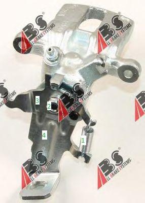

Прошу прощения за отсутствие фоток, но постараюсь подробно описать решение проблемы с нератормаживающимся ручником.
Итак есть проблема: ручник не растормаживается с одной стороны. Почитав инет нашел только советы смазать направляющие. Направляющие у меня в порядке, основные тормоза работают хорошо, проблема именно с ручником.
Сперва решил начать с полумеры: заменить возвратные пружины на более сильные (на картинке норме 1) (купил в автозапчастях несколько разной жесткости), это проблему не решило.
Далее я попытался разработать ручник на самом колесе пшыкнув WD40 в район оси на с заднего торца тормозного цилиндра под скобу 3. Это проблему не решило тоже.
В итоге сегодня я решился на частичную разборку тормозов и нашел таки причину нерастормаживания ручного тормоза: причина в окислении оси ручника в корпусе тормозного цилиндра. Смазка же не помогла тк там двойной сальник и смазка просто не попадала на ось.
Самое простое решение проблемы: снять пружину 1, далее открутить гайку 2, и снять скобу 3. Далее под скобой будет резиновый пыльник примерно 3 см в диаметре, а вдоль самой оси еще один, нужно аккуратно острым шилом отогнуть резинку от оси ручника и пшикнуть под нее WD40.
Я делал это при снятом цилиндре поэтому промывал несколько раз. Далее одеть обратно скобу ручника и начать разрабатывать ее. В итоге должно получится так:
скоба легко ходит от руки и возвращается в исходное положение пружиной внутри цилиндра, при этом рабочий цилиндр должен потихоньку выходить вперед.
Далее надо собрать все обратно, нажать несколько раз тормоз и поднять опустить ручку ручника.

Торцы колодок, направляющие требуется смазывать спец. смазкой для тормозных систем. Износ клином от закисших или изношенных пальцев.
