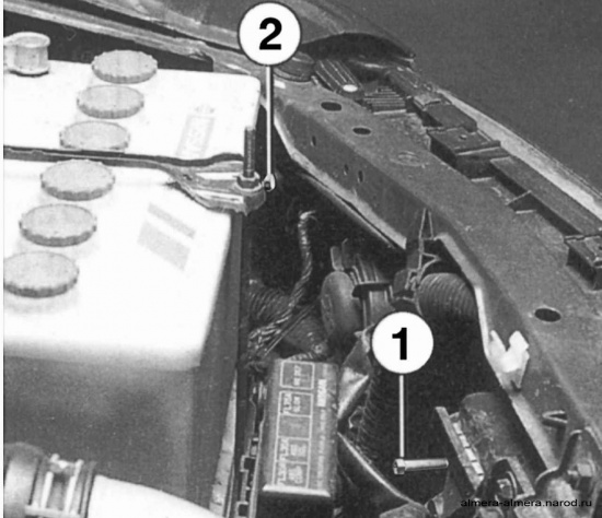

Как отрегулировать фары: 1 — винт регулировки света фар в горизонтальной плоскости; 2 — винт регулировки света фар в вертикальной плоскости

че то картинка с какой то другой машины чернобелая, да и схема регулировки без числовых значений бесполезна ,тема баян получилась

Dimon-811: че то картинка с какой то другой машины #
Это N-15 или Примьера, а может Пульсар или Санни. На N-15 блоу предохранителей чуть не так установлен.
