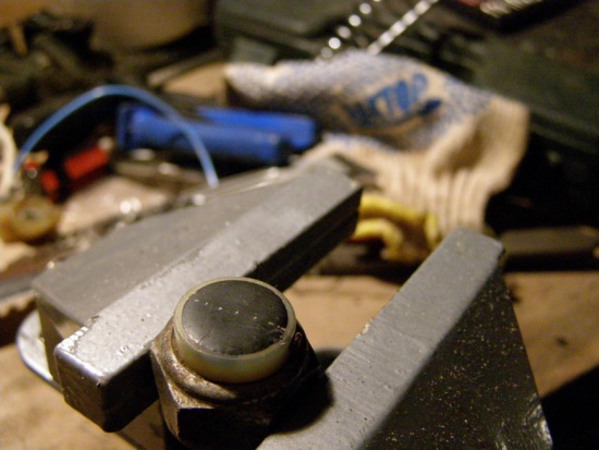

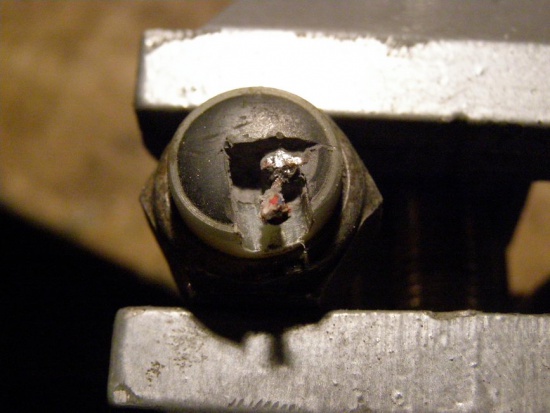

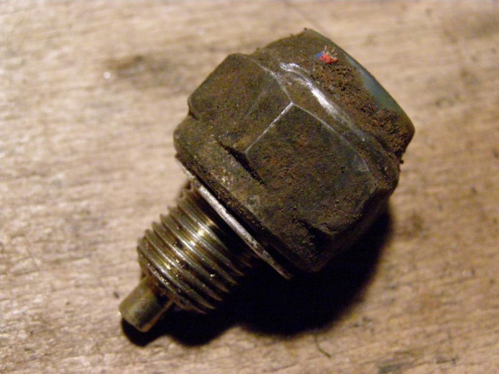

открыл лючек и увидел что на датчике провод отсутствует
снял его:
почистил:

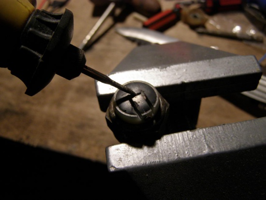

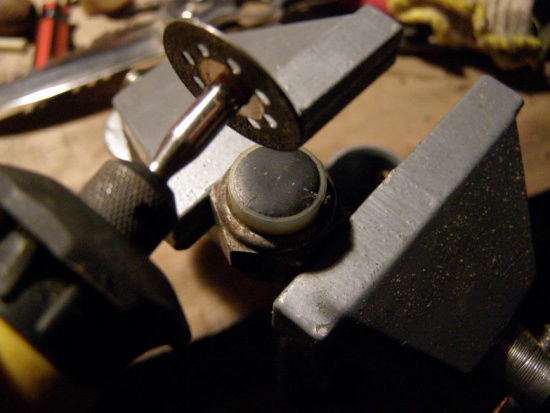

Дремелью с пилящей насадкой по направлению расположения провода сделал пропил:

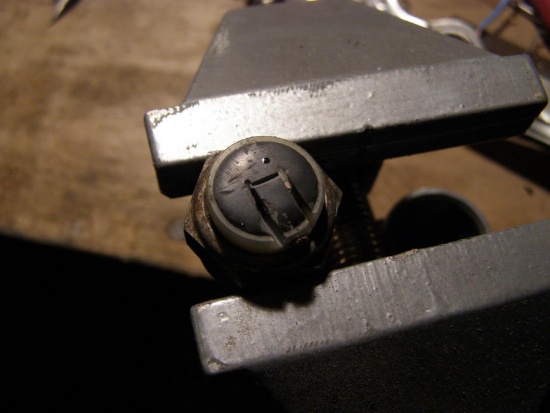

насадкой-бором очистил выделенный участок

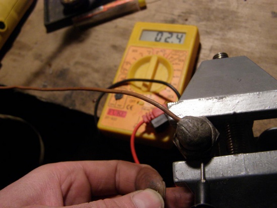

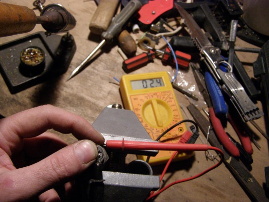

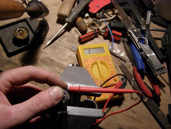

Проверил работоспособность датчика (нормальное состояние-замкнутое):

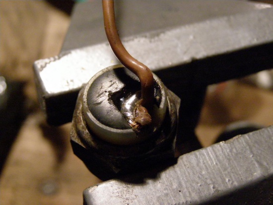

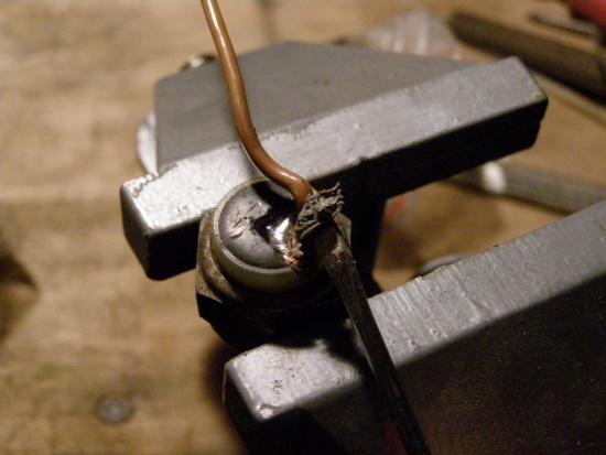

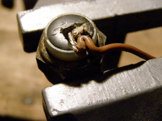

припаял к очищенному проводу новый:

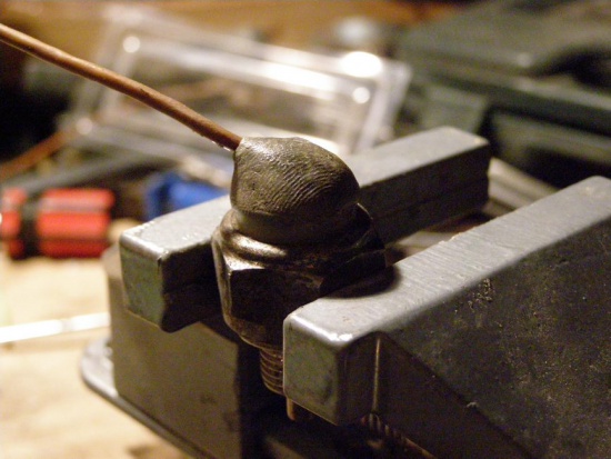

скатал шарик из холодной сварки:
отверткой заполнил все щели:
остатки холодной сварки пошли на формирование "колпака":

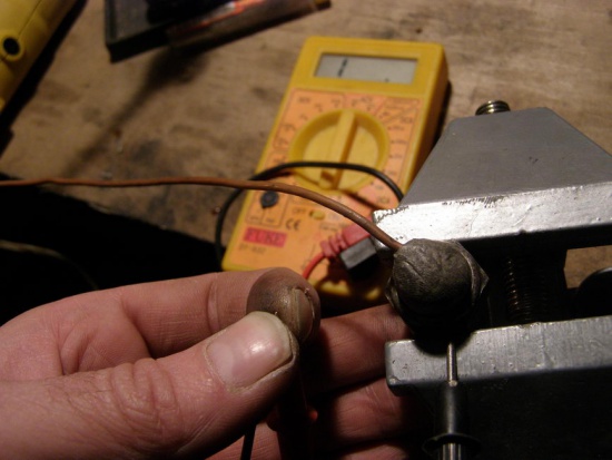

очередной раз проверил работоспособность датчика:

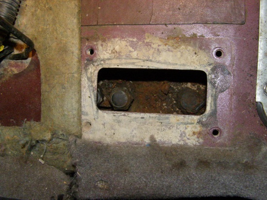

через час когда смола затвердела, поставил его на место, проблемно ввиду торчащего провода торцевой ключ уже не используеш, пришлось лезть под машину и выкрутив датчик включения переднего моста, установить  этот

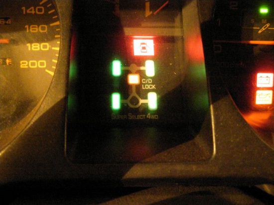

ну вот и все индикатор работает:

Я поступал не так зверски :), ножом для консервов я расковыривал черную поверхность болта. Это смола она относительно легко крошится если приловчится. Смола залита на клемму с припаянным проводом, тот который потом под корень обрывается :). После очистки от смолы, медную клемму можно даже извлечь из датчика. От нее будет вонять несвежим маслом.
Извлеченную клемму проще очистить от остатков старого провода и можно припаять новый. Только надо учесть, что с проводом она на место не встанет. Долго объяснять, в общем я припаивал провод к уже установленной клемме. После заливал эпоксидной смолой и вуаля! :) Датчик почти как новый, только вместо черной поверхности у меня стала серая.
Уже три датчика так восстановил.
Хотя когда ковырял первый раз, чувствовал себя как те мастера-косторезы, которым дали задачу очистить от смолы головку самонаведения Сайдуиндера привезенного с Кореи :)

Здравствуйте а можно узнать на какое положение необходима поставить мультиметер что бы прозвонить этот датчик, и какие чистоты должен показывать если датчик рабочий? Заранее спасибо!

denis1995: где этот лючок находится,и какая проблема из-за этого датчика? #
ошибка (мигание) на индикаторе положений раздатки, а также невозможность использования функциями: включения/отключения переднего моста, блокировки заднего дифференциала. Лючек находится под центральной консолью.
sayat 05: Здравствуйте а можно узнать на какое положение необходима поставить мультиметер что бы прозвонить этот датчик, и какие чистоты должен показывать если датчик рабочий? Заранее спасибо! #
датчик по своей сути является обычным нормальнозамкнутым концевым выключателем, так что просто смотрим есть контакт или нет на положениях, вместо мультиметра можно померять обычной 12V лампочкой.
