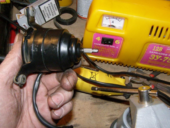

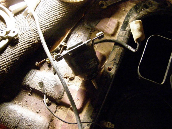

Не работала задняя печка,реле со стороны водителя щелкает значит дело в моторе или сопротивлении, разобрал заднюю печку извлек мотор:

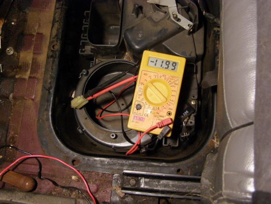

померил напряжение, есть :

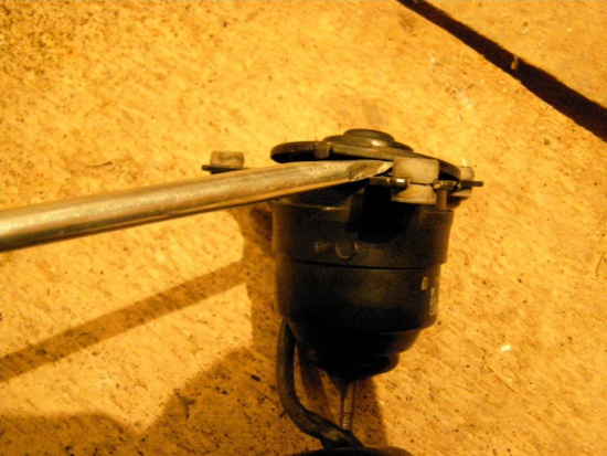

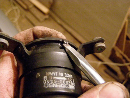

разобрал моторчик отогнув крепежные усы:

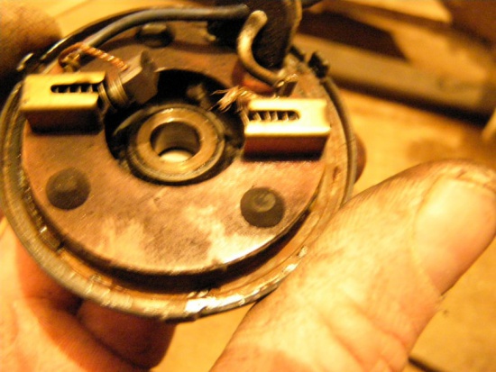

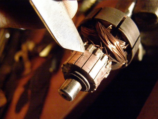

одна щетка истерлась в полный 0  и проводом от неё покорежило коллектор:

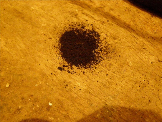

столько мусору высыпал из внутренностей мотора:

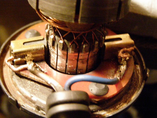

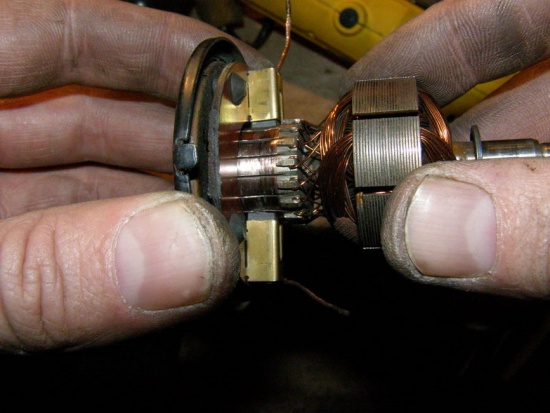

коллектор потерло, будем пытаться его "выравнивать", состояние обмоток визуально отличное пара-тройка контрольных замеров на межвитковое ничего не показала, обмотки якоря живые:

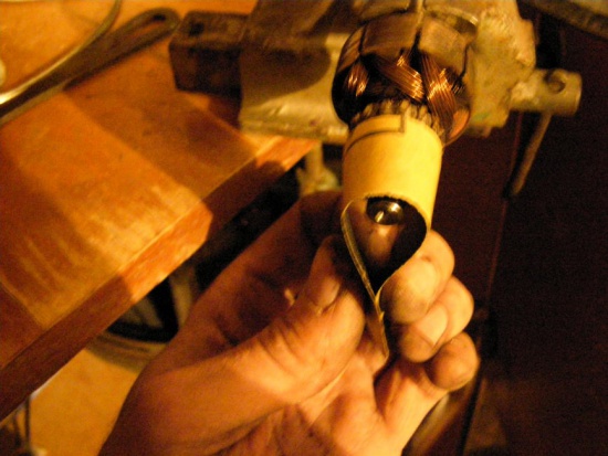

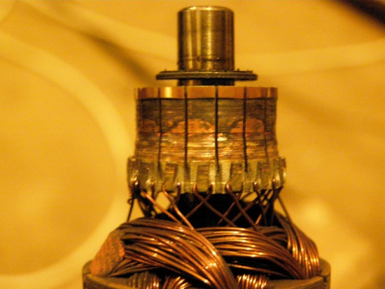

зажав якорь в тиски поработал наждачкой вкруговую:
добился таких результатов:

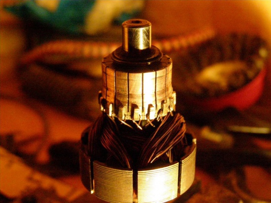

обработал коллектор ещё, более мелкой наждачкой, "не айс", но уже намного лучше, далее ровнять смысла нет, ибо посередине уже нечему будет работать, ножом прочистил канавки, убрал торцевые заусеницы:

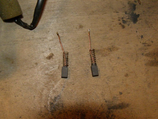

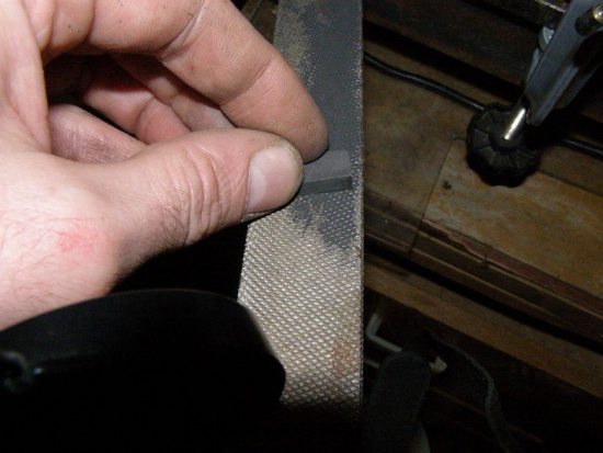

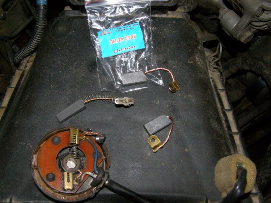

угольных щеток в магазине не нашел, таких чтобы были с боковым проводом, придется "колхозить" из того что есть в наличии:
полчаса работы напильником:
и вот они готовы:

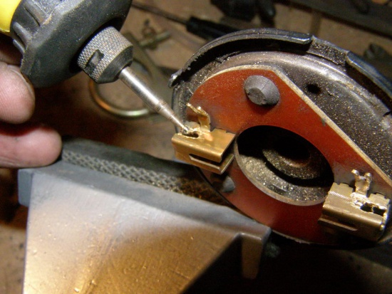

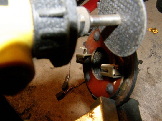

отрезным кругом дремели делаю боковой пропил под провод:
углубляю и торцую бором мои пропилы:
подравнял внутренние заусеницы скальпелем, собрал, теперь необходимо подогнать щетки на полное прикосновение, покрутил его придавливая щетки изнутри палочкой, коллектором им придало нужную форму, снял коллектор и почистил его старой зубной щеткой чтобы удалить графитовую крошку из межколлекторных пластин:

смазал втулки литолом, торец корпуса крышки герметиком, собрал, замерил на короткое между проводами и корпусом, подключил.... да будет тепло и пассажирам задних сидений!!!:
