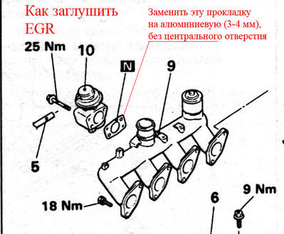

доброе время суток, почитал ваши коменты, хочу тоже заглушить ЕГР но не знаю как, подскажите?

to brodyaga: завтра сфоткаю и выложу с подробным описанием....

to brodyaga: Доброе время суток. если желание осталось заглушить, то тут статья как сделать это.
О результатах сообщите.

А какой смысл пробовать??? Клапан закисший он либо открыт, либо закрыт, либо полуоткрыт. Так что лучше заглушить и не париться, До сих пор полёт нормальный, проблем нет!!!!

www.pajero4x4.ru/bbs/phpBB2/download/file.php?id=1630
15.02.11  |
15.02.11 |
кто не понял что это, это выглядит так.
