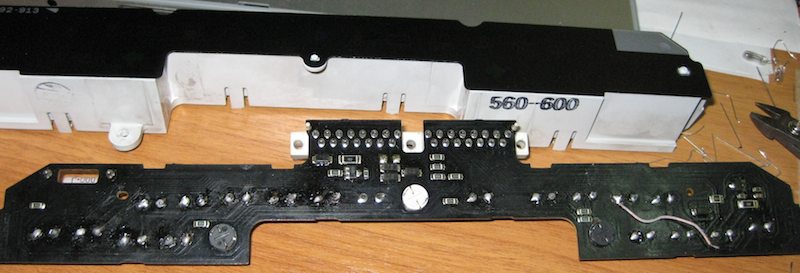

Неправильные показания температуры+топлива, предполагаю что как и у всех надо просто пропоять приборку, если не сложно поясните где и как надо пропоять.
Если есть возможность то с фотоотчетом.

to umnik-05: Снятие приборной панели описано тут. Возможно контакты отошли.

umnik-05: где и как надо пропоять. #
Паять надо везде. Т.е. все точки пайки надо пропаять по новой. Паять следует маломощным паяльником, с флюсом.
Для начала переводим руль в крайнее нижнее положение. Далее откручиваем два шурупа на козырьке. Аккуратно поддеваем снизу, там две защелки, очень нежные, аккуратнее. Далее убираем рамку, и откручиваем 4 шурупа крепящих приборную панель. Она сидит на 3-х разъемах. Нужно взяться за бока и потянуть на себя, слегка пошатывая. С поворотом достаем ее. Разбираем.
