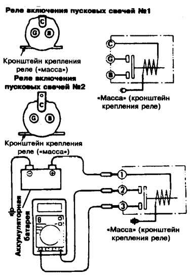

Проверка реле включения пусковых свечей Mitsubishi Pajero
1. Проверьте омметром целостность цепи между выводом "С" реле включения пусковых свечей и кронштейном крепления ("массой").
2. Сопротивление по омметру должно быть около 3 Ом.
3. Проводами соедините вывод "С" реле включения пусковых свечей с клеммой "+" аккумуляторной батареи, а кронштейн крепления реле с клеммой "-" аккумуляторной батареи.
Предупреждение
До подключения проводов необходимо отсоединить провода от выводов "В" и "G" реле включения пусковых свечей. Ни в коем случае не соединяйте на "массу" выводы колодки пучка проводов, идущих к реле включения пусковых свечей. Обратите особое внимание на правильное подключение проводов. Ошибочное подключение проводов приведет в выходу из строя реле.
4. Проверьте целостность цепи между выводами "В" и "G" реле включения пусковых свечей, присоединив провод сначала к минусовой клемме аккумуляторной батареи, а потом отсоединив провод от аккумуляторной батареи.
