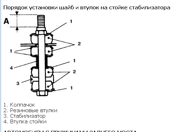

Подскажите пожалуйста, тяга поперечной устойчивости (так однако) на заднем мосту, какую играет роль? постоянно отрывает болты с резинками. кузов v46wg

Значит ставите болты и гайки не стальные, а купленные на строй.рынке, или не соблюдаете порядок установки.
