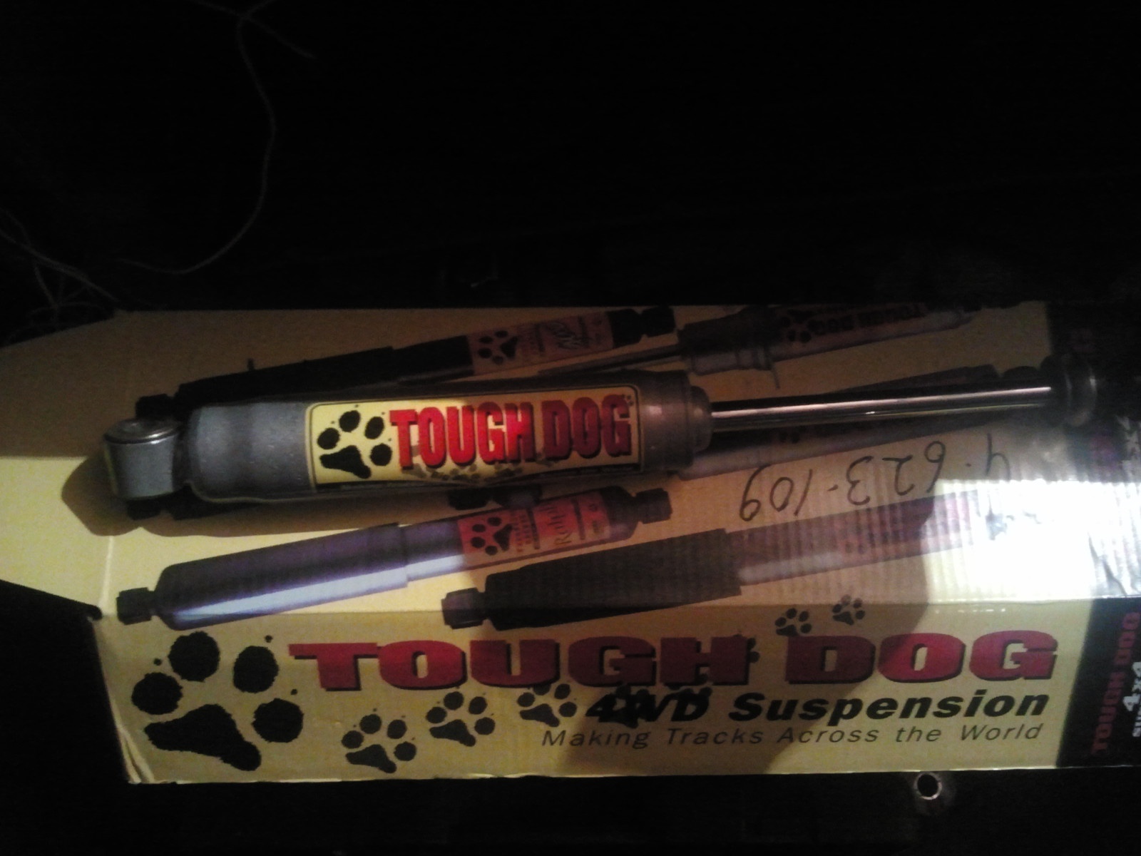

хочу поменять всю подвеску на таф дог. амортизаторы Foam gell.подскажите правильную прокачку именно этих амортизаторов. а то я в замешательстве. прокачал всё как надо. шток вытягиваю обратно с усилием, а вот на сжатие меньшее усилие. на газо масле сами встают на место ,а тут как?

to fedor: Амортизаторы Tough Dog имеют двухтрубную конструкцию. О том, как правильно их прокачать читайте тут.
