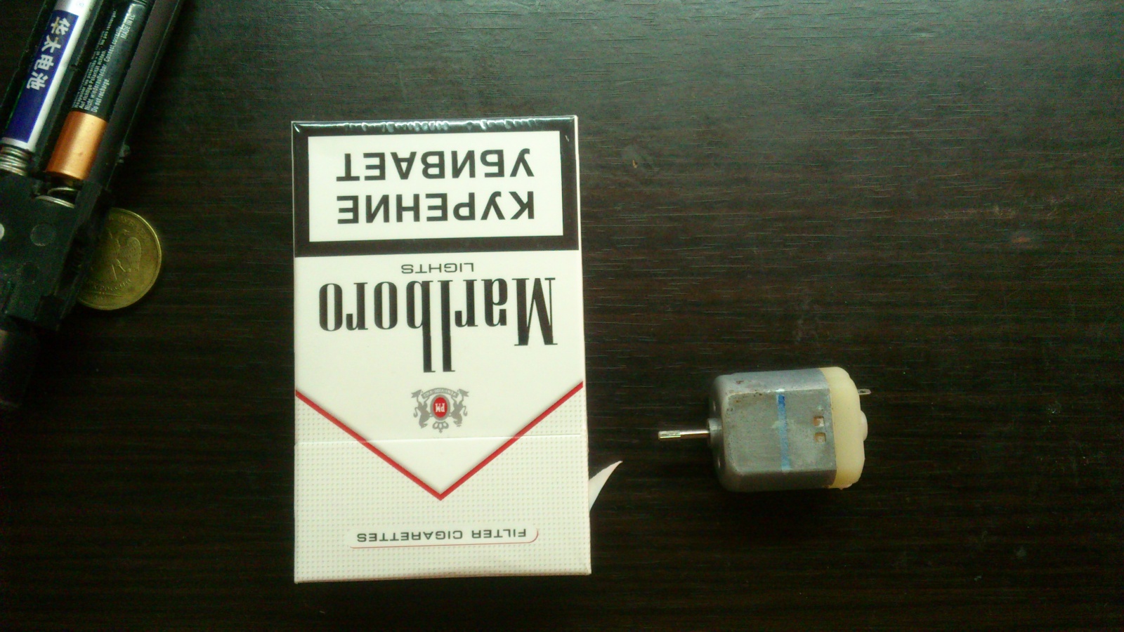

разобрал свои зеркала ! питание идёт ! 3 из 4х закисли ! сорвал пошли работать ! один сдох ! как и чем заменить от куда можно снять =) и ещё зеркала у меня складываются електрически один привод работает а второй почему то только в одну сторону ! есть ли есть у кого то схема их подключения питания ? буду очень признателен =) фото маторчика имеется

to vitos511: а у меня вообще пасажирское на складывается и не раскладывается ! а водительское нормально работает ! а у тебя моторчик не крутит в другую ? или моторчик крутит а зеркало не складывается ? скорее всего провод перебит ! там три провода ! синий минус а два остальных плюсы в зависимости куда крутить надо !

моторчик не крутит на раскладывание, а питание идет. наверно суть в самом моторчике
