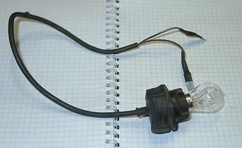

А на третьем выводе (пине) есть надёжное напряжение борт. сети??
Определять не тестером, а контрольной лампой.

Да, при включении зажигания на отсоединенном разъеме между 8-м и 3-м пинами уверенно горит лампочка на 21W. а также ( на отсоединенном разъеме) присутствует 2,5 В на 1-м и 2-м пинах. Откуда они и должно ли быть там 12В?

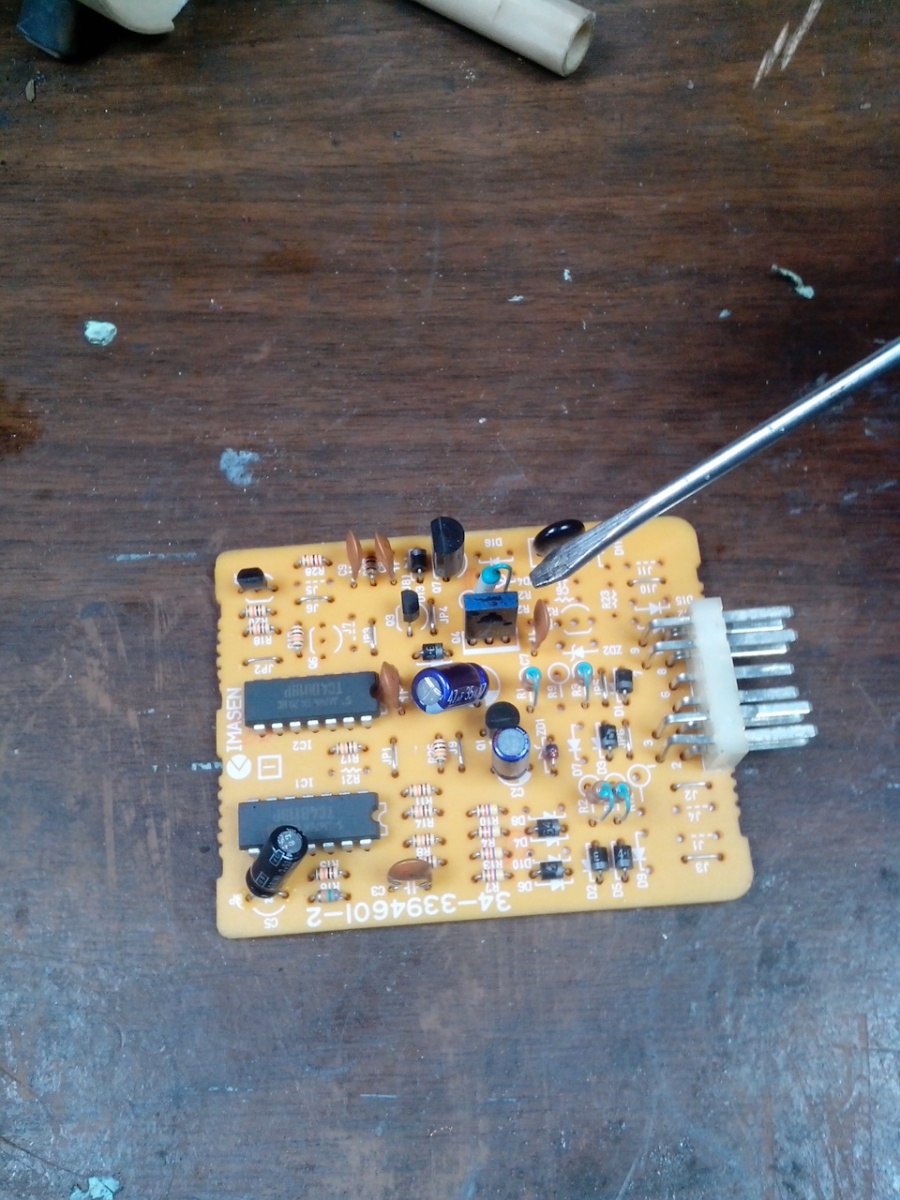

Похоже проблема в блоке управления. Подтвердить это можно только временно подключив вместо него, другой заведомо исправный.

отнес блок в радиомастерскую по-соседству, чтобы проверили транзистор

to n e d:
Правильно. Он без радиатора, может выходить из строя. И электролиты (конденсаторы) пусть проверят. Они самый ненадёжный элемент.

Заменили транзистор и по Вашему совету пару конденсаторов - все заработало. Спасибо за участие. Тему можно закрывать
