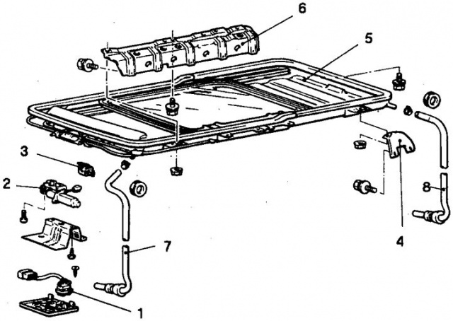

Люк (1992-98)
1. Выключатель
2. Электропривод
3. Блок управления
4. Задний кронштейн
5. Люк
6. Передний кронштейн
7, 8. Дренажные шланги
ПОРЯДОК ВЫПОЛНЕНИЯ
1. Отсоедините батарею от массы.
2. Снимите панель выключателя и отсоедините проводку.
3. Снимите обивку потолка (см. подраздел Люк ).
4. Закройте люк и снимите электродвигатель люка (если люк закрыть невозможно, то обозначьте положение крышки и направляющей).
5. Обозначьте положение редуктора привода на кронштейне.
6. Снимите блок управления.
7. Снимите задний кронштейн, достаньте люк в сборе и снимите передний кронштейн.
8. Дренажные шланги снимайте только при необходимости.

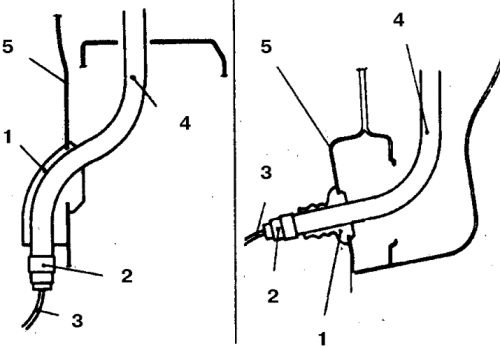

9. Для снятия шланга прикрепите к нему шнур, обмотав лентой и протяните шланг в салон (1 – уплотнитель, 2 – лента, 3 – шнур, 4, 5 – шланг).

11. Шланг протяните, прикрепив к нему шнур клейкой лентой (слева – передний дренажный шланг, справа – задний; 1 – уплотнитель, 2 – шланг).
