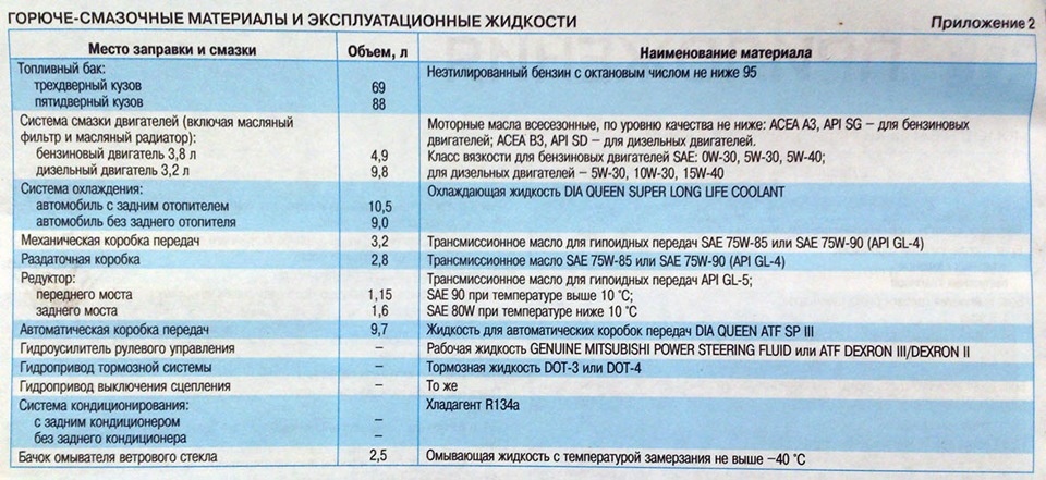

to броня: Масла в редукторах и раздатке разные.

броня: залил кастрол 75w90 появился гул
Для раздатки пойдёт, для редукторов нет. Это только моё мнение, решать вам.
Если уж только Castrol то;
https://applications.castrol.com/oilselector/ru_ru/c/search?_ga=2.68865748.412906211.1509188995-1469617421.1509188995
