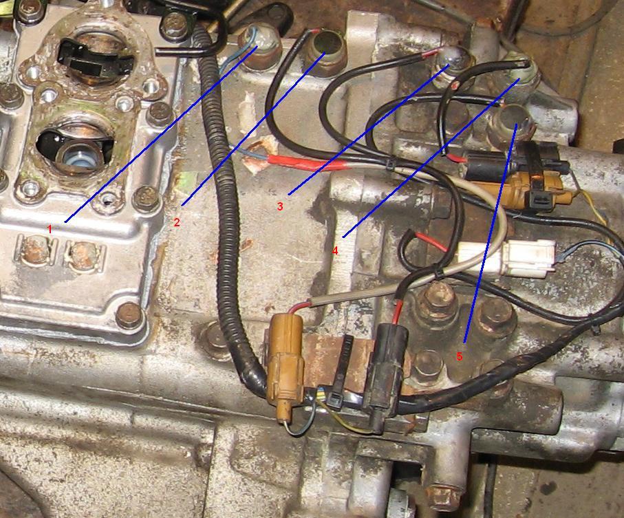

Добрый! На верное извечного.... Как расположены датчики знаю! НО как узнать какой и за что отвечает, провода от всех аторваны, а их больше чем датчиков?????????
08.01.13  |
08.01.13 |
to Vart: Здравствуйте. Вот распиновка датчиков:
1- Датчик выбора режима блокировки межосевого дифференциала.
2 - Датчик включения муфты подключения переднего моста.
3 - Датчик включения блокировки межосевого дифференциала.
4 - Датчик включения режима 4WD.
5 - Датчик включения режима HI/LO.
