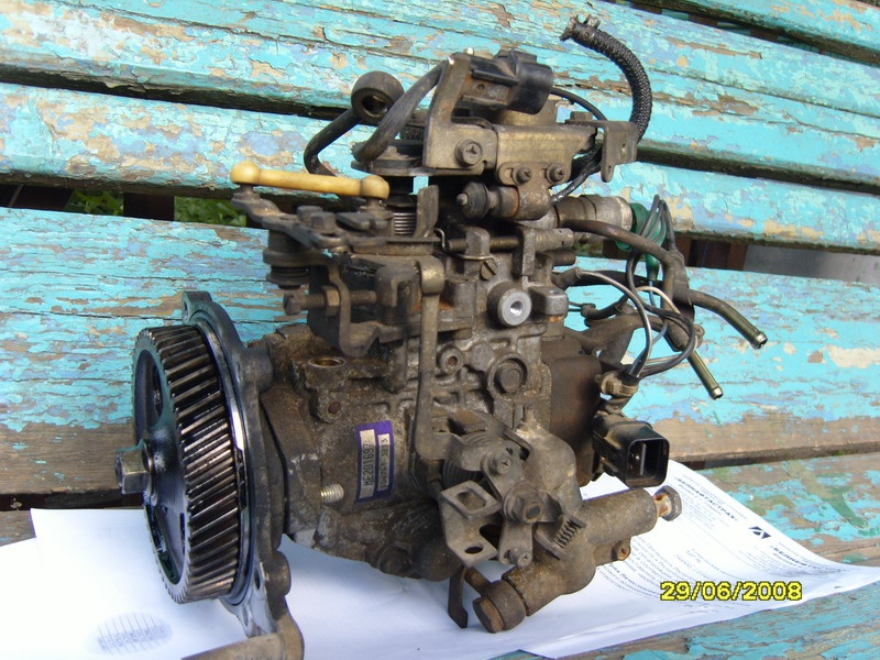

День добрый паджероводы, вопрос: "как принципиально внешне отличить ТНВД электронный или механический?" А то проблема пытаюсь заказать насос в Японию а на экзисте ОЕМ запчасти ( ME201700, ME202631, МЕ 202453, МЕ 202454) все разные хотя на один и тот же двигатель 4М40 кузов V46W #
Механический выглядит вот так:

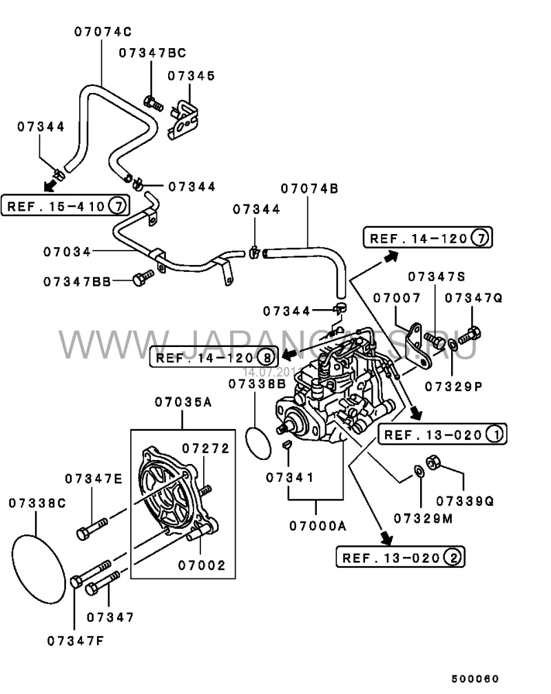

Вот его схема:

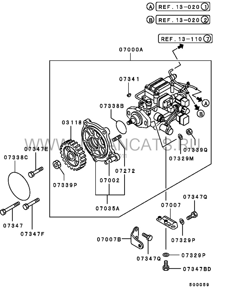

А вот схема электронного:
Вообще, если Вы видите на ТНВД какой-то блок, к которому идет куча проводов, то это электронный ТНВД.

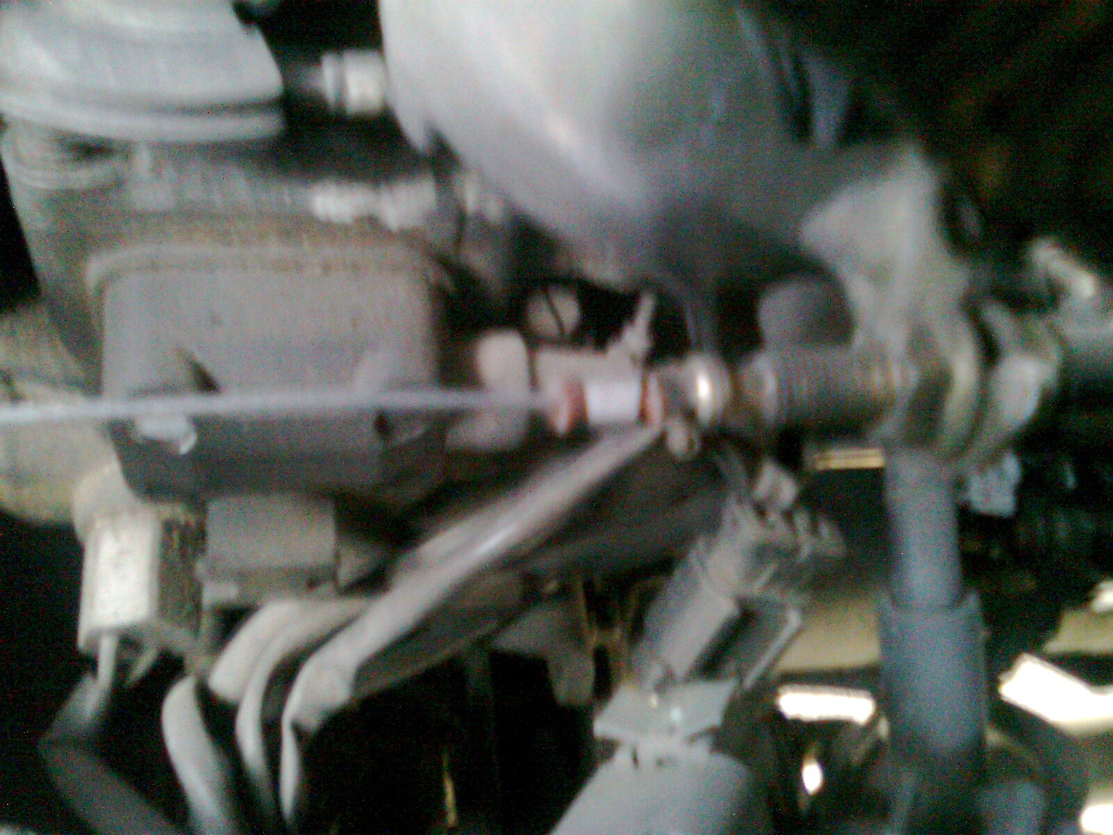

У меня поджеро 1996г двигатель 4М40 на лабовой стоит датчит врашение каленвала но на тнвд есть тросик педали газа, но тнвд электронный, сказали что если поставить на него механический то не будет 4 скорости, потому что у меня стоит датчик на лобовой вращения каленвала. На тнвд 3 разъема проводов.

to towen: Для этого нужно будет установить датчики и ЭБУ от электронной системы. Заморочка еще та!
