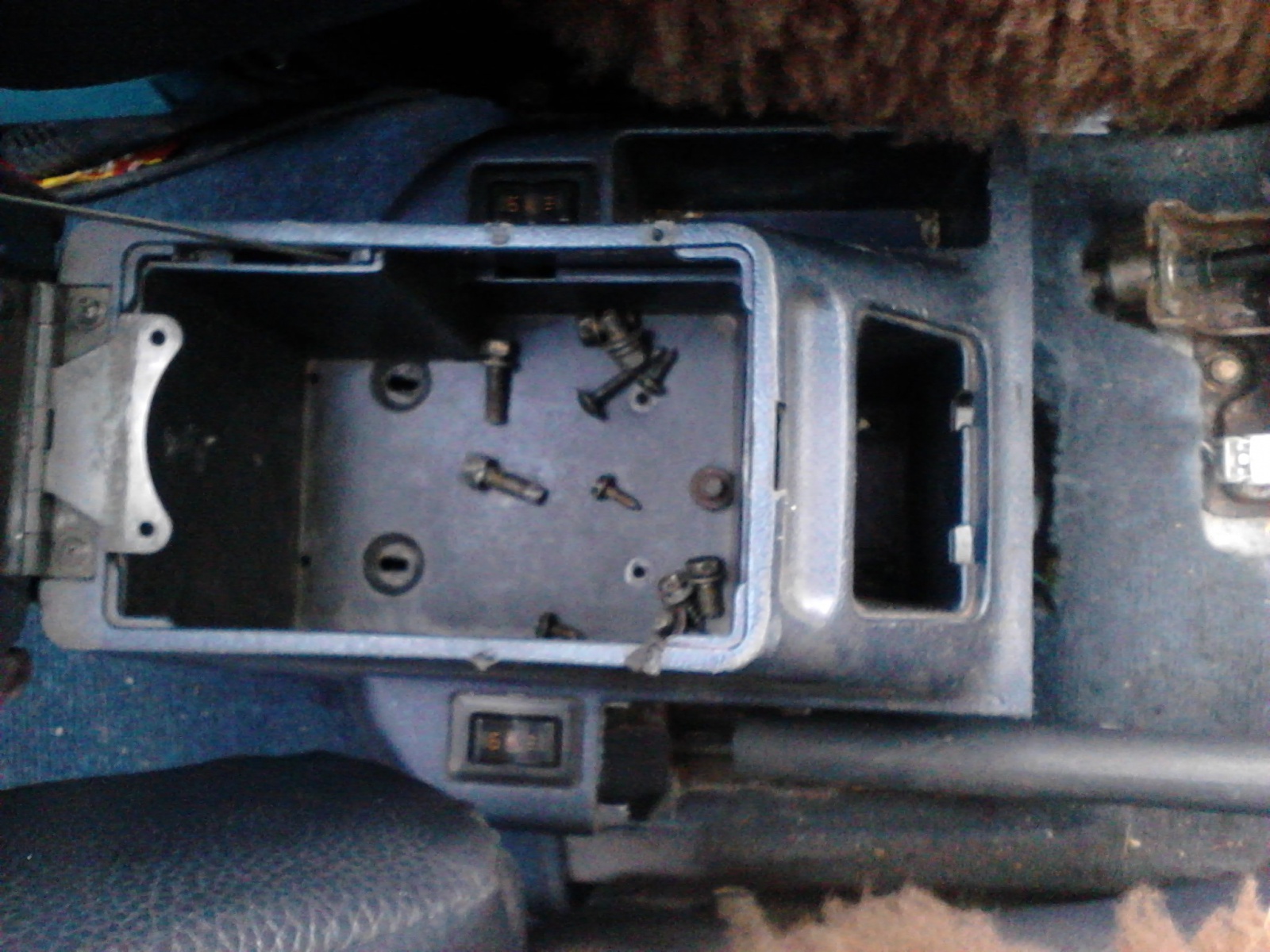

К сожалению сам рычаг раздатки не переключается! есть не большой люфтик и все. пробовал всяко: и на N И на заглушеном двигателе , сильно нажимать опасаюсь(сверну на фиг) Решил попробовать снять рычаг, не знаю как к нему подобраться не снимая коробки. не знаю как снимать нижнюю консоль.
Golden
03.11.12  |
03.11.12 |
to Bjurii: Вооружаемся мелкой прямой отверткой для отжима защелок пластмассовых деталей, отверткой "под крест" для винтов, накидным ключом или головкой на 10 и тонкостенной головкой на12.
Отвинчиваем набалдашник рычага раздатки, тонкой отверткой подковыриваем панельку с кнопкой переключения жесткости амортизаторов отключаем разъем, откручиваем винты находящиеся под данной кнопкой.
Открываем крышку бардачка между подлокотниками, откручиваем винты на дне бардачка
Откидываем освободившуюся конструкцию назад, при этом расключаем все разъемы проводки мешающие работе (подключить их будет несложно, они все разные).
Откручиваем крепления центральной консоли, два винта спереди по бокам, два сзади.снимаем боковую накладку ручника (на защелках). Переводим селектор переключения передач назад, и аккуратно вынимаем консоль с насиженного места, опять же отключая все разъемы.
Головкой на 10 откручиваем болты крепления прижимной пластины наружного пыльника рычага раздатки.
Поднимаем пыльник и видим под ним болты под головку на 12, откручиваем, вынимаем рычаг, устанавливаем пружину на место и собираем в обратном порядке.
Bjurii
03.11.12  |
03.11.12 |
Спасибо огромное!!! Что получится, обязательно отпишусь!
Bjurii
03.11.12  |
03.11.12 |
Ещё раз спасибо! Весь ремонт занял 25 минут! Соскочила пружинка. Разобрал, заправил пружинку, вставил рычаг, снял с передачи и всё собрал на место. Самое неудобное было вытаскивать консоль, т.к рычаг заклинил в верхнем положении. Не хватало диаметра отверстия, пришлось немного (аккуратно) приложить усилия.
