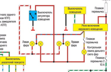

Парни выручайте,паджерик 2 у меня,проблема такая стоит ксенон в фарах,перестал включатся ближний свет ,при езде может вкл потом опят тухнет,может гореть одна фара,на панеле горит дальний в полнакала,щелкаю переключателем дальний ближний щелчков реле не слышно.(извеняйте красиво писать не умею)заранее благодарен

to max211210463:
Если питание на блоки розжига приходит (прозвонить) и не пропадает, значит просто пора лампы сменить.
И понятнее опишите, что с дальним?? Машина какого года??

to Авто(дед): машина 91 года паджерик 2.стоят линзы в фара.габариты работают,свет включаю и в ответ тишина.ближний не включается.проедеш мин 15-20 может включится,может одна или две сначала потом тухнет левая,а сейчас вообще не вкл.

to Авто(дед): и когда свет всётаки загорается на панели горит дальний значёк в полнакала

max211210463: to Авто(дед): щелкаю ближнии дальний щелчков релюшки не слышно
А их нет, переключение напрямую, причём по минусу. вот схема.
Проверяйте сам переключатель и ту точку где он соединяется с массой.
