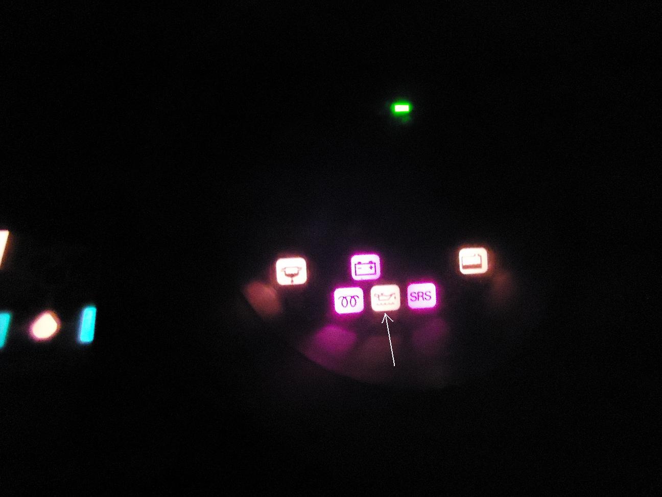

Подскажите пожалуйста лампочка отмеченная стрелкой на нижеприведенном рисунке является лампочкой низкого уровня масла или низкого давления масла в двигателе?
Я думал, что давления, но после замены масла потухла сразу, так не бывает, да и светится желтым, давления обычно красная, следовательно уровня. Если это так, то где лампа низкого давления масла.
Согласно нижеприведенного рисунка не понятно.
На дополнительной панели нет указателя давления масла.
1995 год выпуска, дизель 2,8

to dimonv39ru: у меня эта лейка жёлтая низкого уровня, постоянно горит как только двс нагреется. см. датчик на поддоне, а почему на приборке не горит красная лейка (давления)? лампочки смотрел, датчик, клеммы , провода?
fedor
25.02.13  |
25.02.13 |
to dimonv39ru: судя по фото , многие лампочки не горят, либо датчики не работают , начните с лампочек.

Честно говоря думал желтая лампочка и есть низкого давления, но очень сомневался, поэтому и спросил. Машину только купил, ни чего не смотрел. Спасибо за ответ, пойду искать. Кстати, где датчик давления стоит и какие лампы еще не горят? (кпп механическая)
