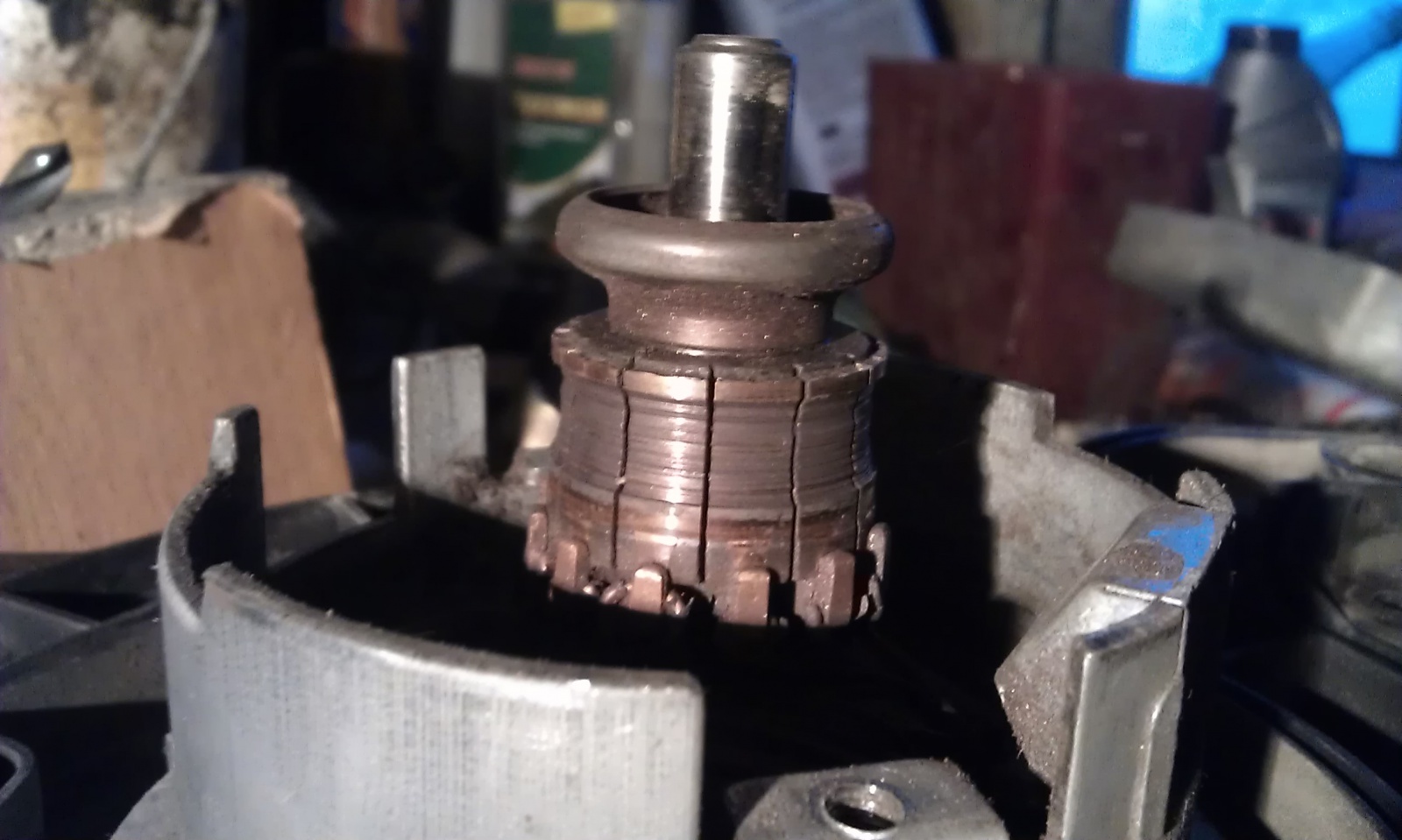

Подниму тему. Песня такая же, как у автора выше. Грешил на щетки. Разобрал, посмотрел. Все почистил, смазал, собрал, поставил. Комрады, коллектору хана али как? Такое восстанавливается?
10.12.13  |
10.12.13 |
to radome:
radome: Комрады, коллектору хана али как? #
Ну вы же видите, что щеточный узел уже практически подох. Да и на роторе ламелии в ужасном состоянии...
radome: Такое восстанавливается? #
Ну как вам сказать... "Что один человек сделал - другой завсегда сломать может!" (с) - "Формула любви."
Тут три варианта:
1. Покупаем новый моторчик печки.
2. Ездим с этим моторчиком до тех пор пока совсем не сдохнет и затем на разборке покупаем другой - рабочий б/у.
3. Самый сложный вариант, возможно не поможет, но самый дешевый вариант.
а) покупаем в магазине за 15 рублей щеточный узел от генератора ВАЗ 2106.
б) выпаиваем из него щетки.
в) разбираем свой моторчик, вынимаем из него щеточный узел, выпаиваем из него щетки.
г) напильником обтачиваем щетки от ВАЗ 2106 до нужных нам размеров и вставляем их на место родных щеток.
д) аккуратно, шкуркой с номером 400-500 обрабатываем контактную поверхность ламелий на роторе. В идеале нужно получить ровную поверхность без борозд. И не сточить сами ламелии в хлам.
е) иголкой или обратной стороной сегментного лезвия ножа для обоев (макетный нож, у которого выдвигается лезвие) прочищаем канавки между ламелиями от остатков стружки.
ж) Собираем моторчик.
Должно помочь года на два. А потом все равно - замена моторчика.
