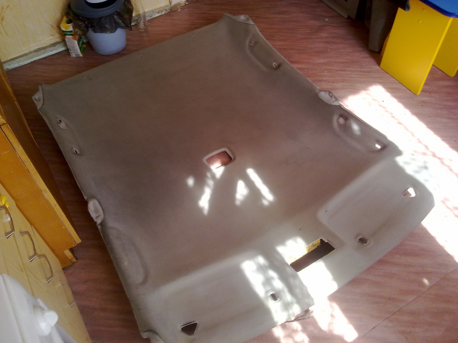

решил переклеить потолок который козлы слесаря синие залапали но как оказалось его надо снять. люди помогите

to ZEB2107: Потолок снять не сложно.
Сначала снимаете все декоративные накладки стоек, они все на клипсах. Затем, надо снять все ручки, козырьки, и плафон. Разложить переднеие сидения и на них аккуратно снять обшивку.
В местах крепления накладок к стойкам установлены двойные клипсы, являющиеся одновременно и клипсами обшивки потолка.

а ее как вытащить из салона????

ZEB2107: а ее как вытащить из салона???? #
аккуратненько, бочком через переднюю пассажирскую дверь.
Только чего ради ее вытаскивать, если все равно ворса нет...

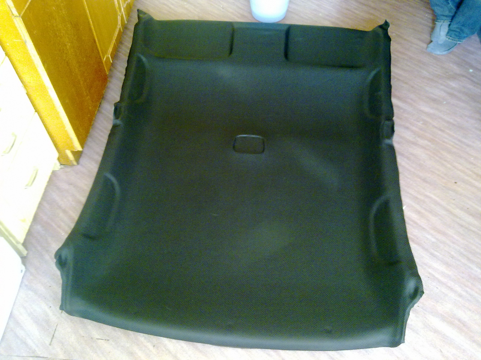

to Messir: я поехал узнать сколько стоит обклеить крышу и мне сказали 2000 но я привожу им ее снятую и оставляю на пару дней ,а есть другие они снимают ставят сами но 2 косяка то же самое но 4500 и клеят хреновенько ну если получится снять то выложу фотки

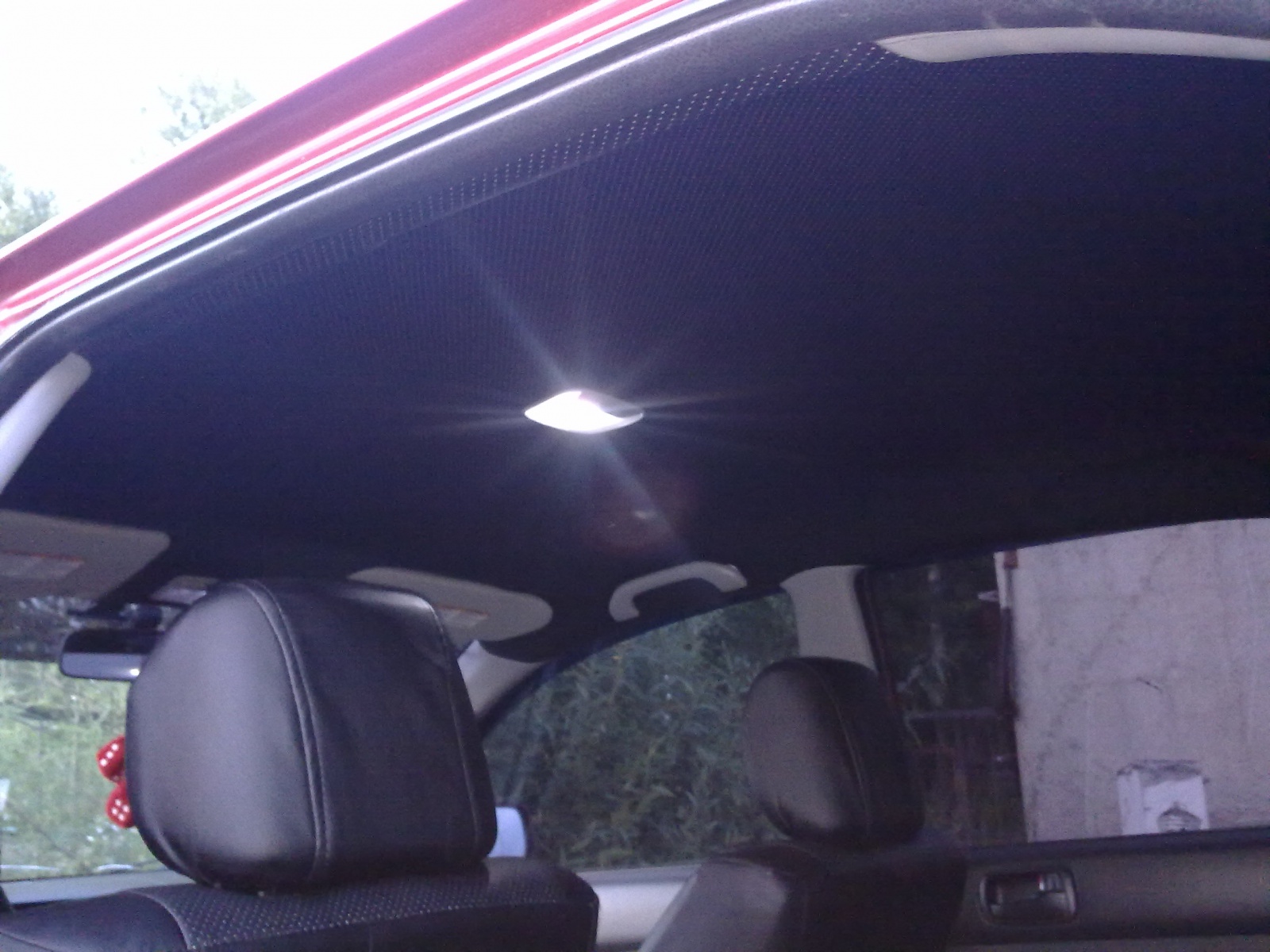

вот сгонял сегодня к людям которые занимаются переклейкой и они пояснили как это сделать вышло на мой взгляд изумительно только клеем обдышался с непривычки.как было как стало на машине

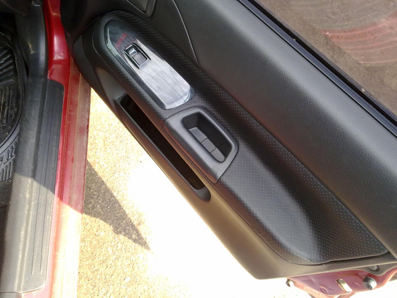

еще хочу вставки на дверях переклеить оно интересно снимаются?????
12.06.12  |
12.06.12 |
to ZEB2107: Там все снимается.

ZEB2107: вышло на мой взгляд изумительно #
Да,симпатично получилось.А что за материал? По фото не очень понятно.И цвет не маркий,загрязнения не заметны.

материал кож.зам. перфорированный (италия но делается у нас) у меня на 10ке салон был зашит таким материалом 6 лет а износ 30 процентов. кстати двери не разборные просто сдираешь старую тряпку клеишь и края аккуратно заправляешь в паз,вот до и после только видно не очень

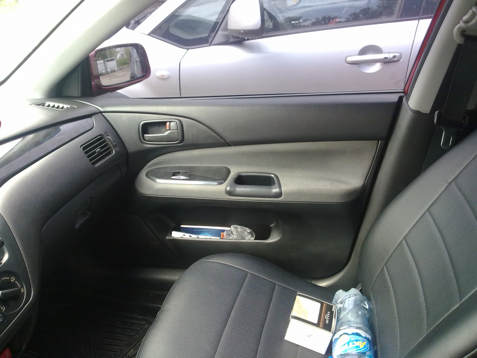

Сразу другой вид,под кожу.У меня кожаный салон и кожаные вставки.Могу фотку выложить.

вот заклеил вторую дверь фото почетче

Даю.

прикольно выглядит мне нравится что на ребре светлый шов богаче смотрится
