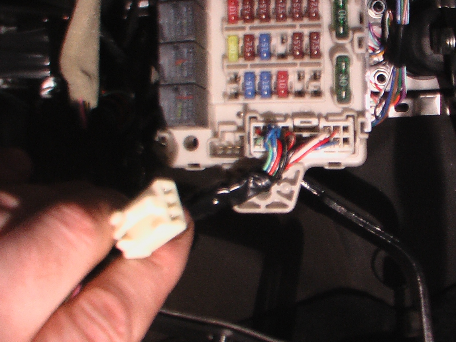

Приветствую,Rain.В FAQ,так в FAQ.С удовольствием опишу процесс,к сожалению фоток хода работ не делал.Из расходников только 4 светодиодные ленты,цвет каждому на любителя,провода и пластиковая гофра+пластиковые хомуты-стяжки для крепления проводки.С помощью двухстороннего скотча(лучше 3м-держит хорошо) прикрепил светодиодные ленты на обратную сторону спинки передних сидений на стыке сиденья и спинки,предварительно обезжирив.Поместил провода в пластиковые гофры,что бы было всё по штатному и сняв накладку тонеля пола вместе с подлокотником проложил проводку рядом с проводкой обогрева сидений,оставив небольшой допуск на регулировку положения сиденья.Передние светодиодные ленты приклеил так же с помощью такого же скотча на нижнюю кромку передней панели.Запитал от блока ЕТАКС.

Запитал от блока ЕТАКС,крайний левый разъём внизу.Фото не моё(с Форума технических маньяков).

Подскажите пожалуйста как именно подсоединялись к фишке питания. Я сегодня сделал почти так же, но вот как запитаться непойму.

Тут нет ничего сложного.Разрезается вдоль чёрный пластиковый кембрик в котором проходят эти два провода,заголяются оба провода на 6-8 мм. в 3 см.от фишки и на эти оголённые участки накручиваем так же зачищенные на 1см. провода от светодиодных лент.Для особых эстетов провода можно припаять. Потом всё это заматываем чёрной изолентой,что бы ничего не выделялось.Разумеется все эти операции проводятся на отсоединённой фишке,что бы случайно не спалить блок ЕТАКС.

Уважаемый! А какой там + и - ? Или путём тыка, и точно ли работает на закрытие - открытие дверей, в смысле гаснет со светом в салоне? И опять же, пока фишку не воткнёшь на место, не узнаешь, работает или нет. Как ты уже сказал, есть опасность спалить блок ЕТАКС. Что посоветуешь? Спасибо.

Там 2-а провода в разъёме. Чёрный с белой полосой - плюс. Теперь о режиме работы. При заведённом двигателе или при включенном зажигании подсветка гаснет плавно сразу после закрытия двери. При заглушенном двигателе подсветка так же плавно гаснет секунд через 15-20.
