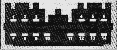

Назначение выводов соединителя:
выв 1 - (+) выход правой задней динамической головки;
выв. 2 - (+) выход левой задней динамической головки;
выв. 3 — вывод для управления выдвижением телескопической антенны;
выв. 4 - (+) вход управления подсветкой передней панели;
выв. 5 - ( + ) выход левой передней динамической головки;
выв. б — (+) выход правой передней динамической головки;
выв. 7 — (—) выход правой задней динамической головки;
выв. 8 - (—) выход левой задней динамической головки;
выв. 9 - не используется;
выв. 10 - питание +12В от замка зажигания автомобиля (IGN);
выв. 11 - питание +12В от аккумулятора автомобиля (ACC);
выв. 12 - (-) вход управления подсветкой передней панели (Dimmer);
выв. 13 - (-) выход левой передней динамической головки;
выв. 14 - (-) выход правой передней динамической головки.
