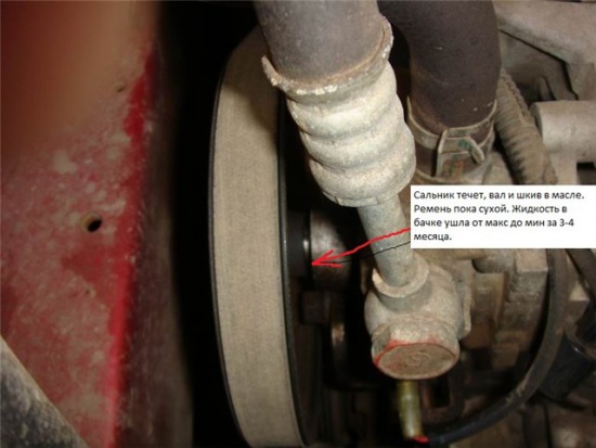

Сальник насоса ГУР нуждается в замене, если имеется течь жидкости в районе шкива

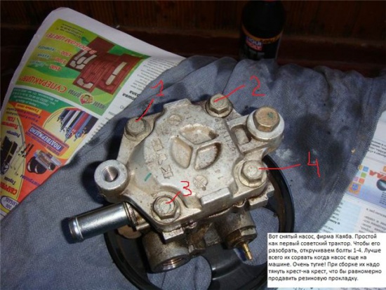

Откручиваем 4 болта крышки насоса. Желательно их предварительно ослабить, когда насос еще стоит на машине

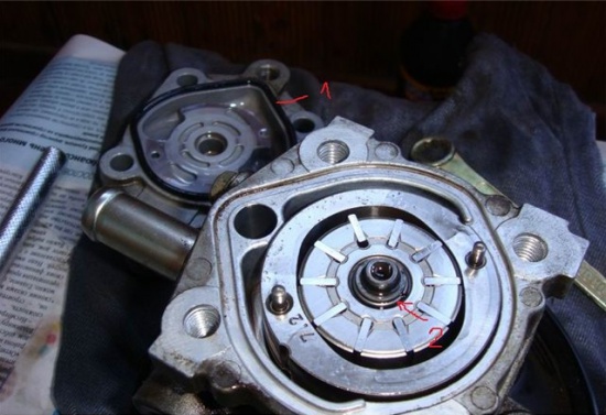

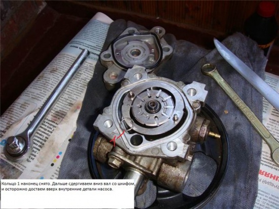

Снимаем крышку, обращая внимание на целостность прокладки (1). Снимаем стопорное кольцо (2). С ним придется повозится.
Вал со шкивом стягиваем вниз и осторожно вынимаем внутренности насоса

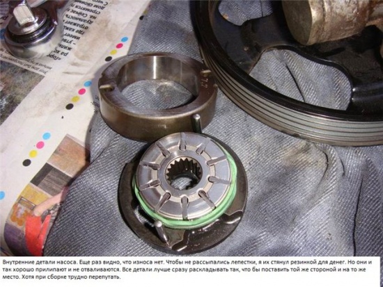

Стяните резинкой лепестки насоса

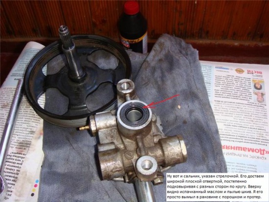

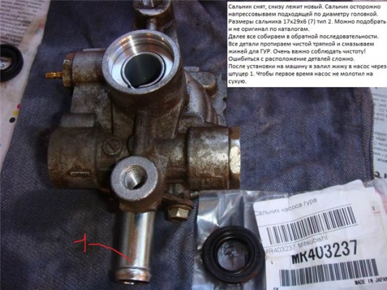

Отверткой с широким плоским лезвием аккуратно выковыриваем старый сальник
Аккуратно запрессовываем новый сальник при помощи оправки.
Собирается и устанавливается насос в обратном порядке.
После сборки, желательно предварительно залить в насос свежую жидкость через штуцер 1.
