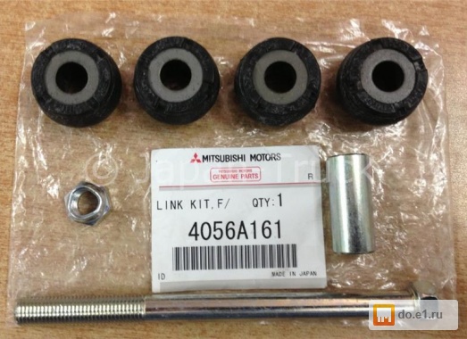

Добрый день! Переезжал лежачий полицейский, что то хрустнуло и вылетел болт, подскажите от чего он? и не страшно ли завтра без него ехать на работу? спасибо!

Это болт (стойка) переднего стабилизатора, на жаргоне линок.
Не гарцуя, доехать можно.

Пожалуйста. Менять стойки следует комплектом, правую и левую.

Да в общем-то можно некоторое время кататься и без него. Ничего страшного не произойдет. В поворотах крены будут чуть побольше.
Но постарайтесь побыстрее приобрести новые "линки" и установить в автомобиль.
Стоят они недорого.
