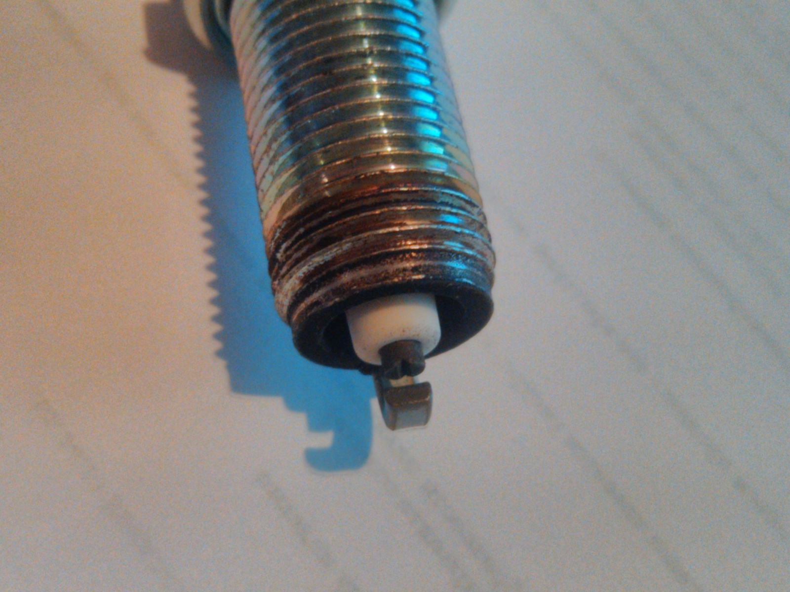

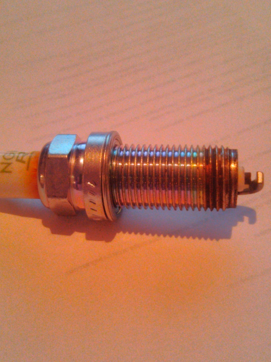

Подскажите плиз болезнь по состоянию свечи, Проехал на них 1,5 тыка. IX35 2,0 л пробег 30000 км, тупит движок, диагностика показала - богатая смесь.

GEG: Подскажите плиз болезнь по состоянию свечи, Проехал на них 1,5 тыка. IX35 2,0 л пробег 30000 км, тупит движок, диагностика показала - богатая смесь.
Судя по состоянию и белому цвету изолятора состав смеси нормальный,при богатой смеси был бы чёрный налёт. Давно меняли воздушный фильтр двигателя? Так же настораживает рыжий поясок в месте стыка резьбовой части и изолятора,похоже на пробой

stinger: Так же настораживает рыжий поясок в месте стыка резьбовой части и изолятора,похоже на пробой
Этот поясок говорит только о том, что свеча Б/У. А пробой выглядит совсем по иному.

*АвтодeД: Этот поясок говорит только о том, что свеча Б/У. А пробой выглядит совсем по иному. #
За 1.5 т. км. она так не испачкается. Это говорит об утечке напряжения.

stinger: За 1.5 т. км. она так не испачкается. Это говорит об утечке напряжения. #
Это как, утечка напряжения?
На всех 4-х свечах такая же ситуация. Фильтр воздушный менял перед заменой свечей, да и предыдущий был чистый. Открутил датчик перед катализатором, тоже нагар небольшой. Купил топливный фильтр, поменял, но и тот, что стоял чистым был.
Может форсунки промыть?
Из-за сальников не может такое быть?

GEG:
Из-за сальников не может такое быть? #
Для пробега 30 т.км форсунки промывать ещё рано,лучше периодически заливайте в бак нормальный очиститель инжектора для постоянного поддерживания топливной системы в чистоте. И попробуйте сменить заправку. Из за сальников клапаном ничего пока быть не может,пробег авто ещё очень небольшой.
