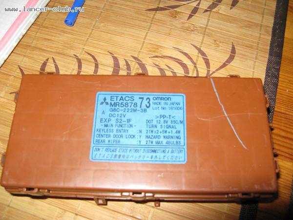

to XREST: Вам совершенно верно сказал stinger: ETACS (электронный блок управления, находится за блоком предохранителей в салоне. Просто снимается нажав на пластикатовый фиксатор вверху).
выглядит так

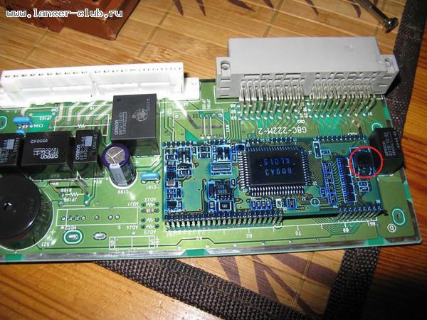

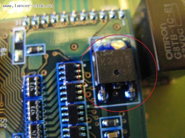

Управляет освещением полевой n-МОП транзистор, который чувствителен к статике и короткому замыканию, значит нужно его аккуратненько поменять.
Как видно из фоток, родной стоит транзистор K2415 (2KS2415).
Заменить его можно на такой же или любой из следующих:
  • STD12NF06L
  • STD16NF06L
  • IRFR024N
  • IRLR2905
Аккуратненько меняем, помним, транзистор боится статики и КЗ!
