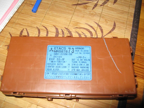

Обесшумил крышу, когда ставил плафон освещения салона (средний), немного замкнул его, перестал гореть свет и работать магнитола, поменял предохранитель и все заработало, на следующий день после поездки, начал глушить машину, ключ вытащил а машина не глохнет и приборная панель показывает что работает зажигание, контактная группа в норме, предохранители целые, в чем может быть проблема?

"Пробило" ключ (транзистор) в блоке управления

Зелёная коробка в блоке предохранителей под капотом?

Cocain735: Зелёная коробка в блоке предохранителей под капотом? #
Нет, вот в этом блоке
