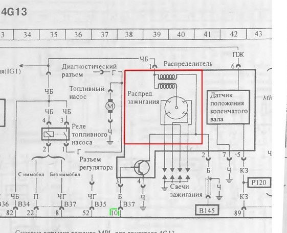

to kischinskiy:
Да... у "вас", и датчик импульсов зажигания, и коммутатор стоят в трамблёре.
Проверяйте проводку, меняйте трамблёр.
Движок 4G13?? Схема зажигания такая ↓ с одной катушкой??
