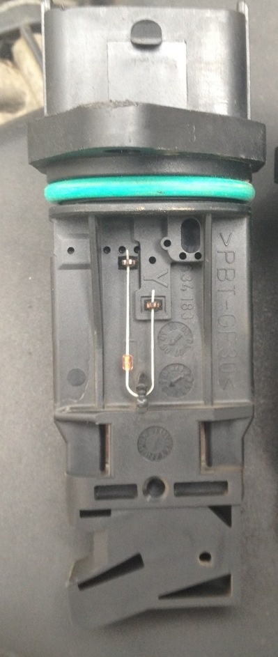

Можно приспособить BOSCH 0 280 218 116 c измерительным элементом F 00C 2G2 064, от ВАЗа, но потребуются переделки по разъёму. Причём применяется только сам активный элемент.

У меня разъём 5 контактов по каталогу должен стоять такой
28.07.17  |
28.07.17 |
Маздюк: У меня разъём 5 контактов по каталогу должен стоять такой #
Тем более, значит нужно сравнить распиновки и ставить. Этот стоит в пять раз дешевле "родного".

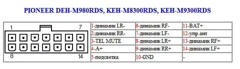

Что такое распиновка?
28.07.17  |
28.07.17 |
Маздюк: Что такое ? распиновка
Предназначения выводов разъёма, какой куда и зачем. Например ↓
