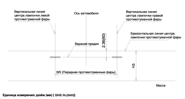

3. Начертите вертикальные линии (проходящие через центры световых пятен каждой фары) и горизонтальную линию (проходящую через центры световых пятен каждой фары) на стене-экране.

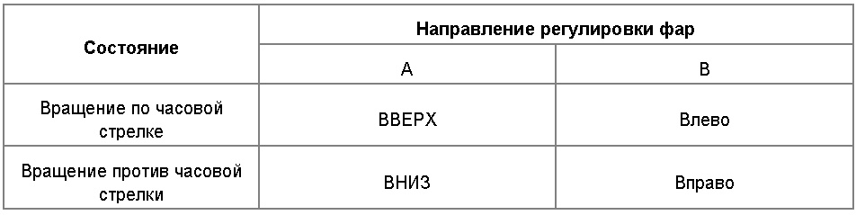

Выставьте фары ближнего света по вертикали (A) и горизонтали (B) вращением регулятора

2. Включите передние противотуманные фары, находясь в автомобиле.
Линия отсечки должна проецироваться в допустимую зону, показанную на рисунке.
Вращение по часовой стрелке - ВНИЗ
Вращение против часовой стрелки - ВВЕРХ
