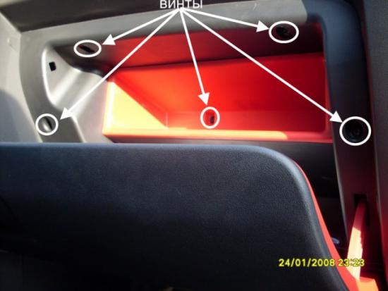

Открутить 5 винтов внутри отсека для перчаток

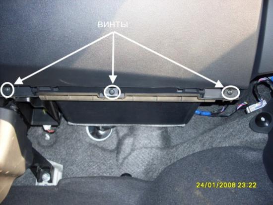

еще 3 болта снизу

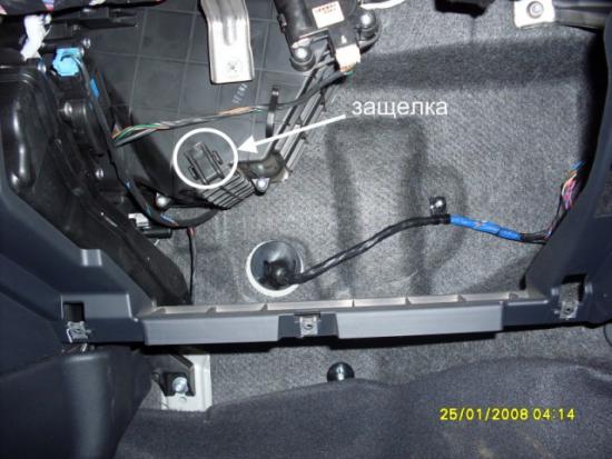

Потом чуть раскачивая бокс при полуоткрытой дверце вправо-влево начинаем вытаскивать его на себя. Когда начинают держать только защелки - отщелкиваем их.
После того, как вытащили бокс, аккуратно отогнуть защелку крышки фильтра (к себе)

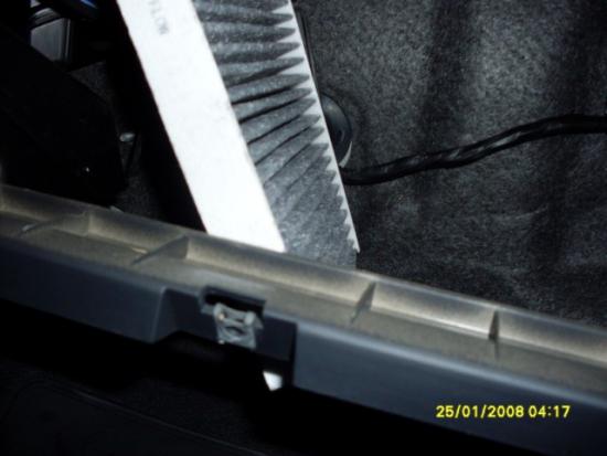

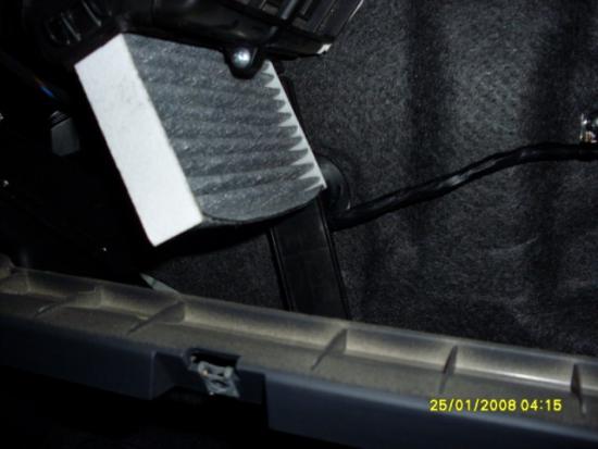

вынять фильтрующий элемент
Если он упирается в нижнюю часть торпеды, возможно потребуется слегка примять фильтр
