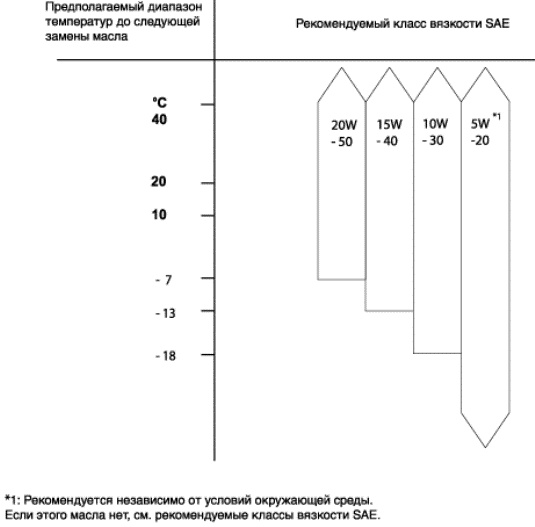

Рекомендуемые марки вязкости по классификации SAE
Дизельный двигатель (D4FB)
Объем масла (общий) - 5,7л
Объем масла (в картере) - 4,8
Количество масла (слив и заливание, включая масляный фильтр) - 5,3 л
