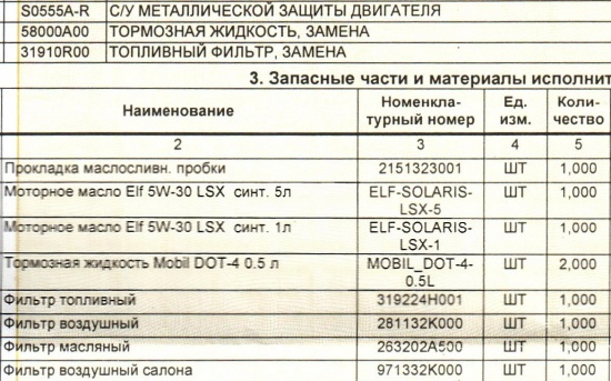

Решил провести внеплановое ТО (на 36 тыс км), учитывая так называемые тяжелые условия эксплуатации (см выше), а также по причине все усиливающейся вибрации. Как сказали спецы даже замена масла на дизеле может заметно ослабить эту проблему. Сразу скажу что после ТО выехал как из салона двигатель работает тихо, вибрация полностью исчезла Так что почаще делайте ТО на дизельном авто!

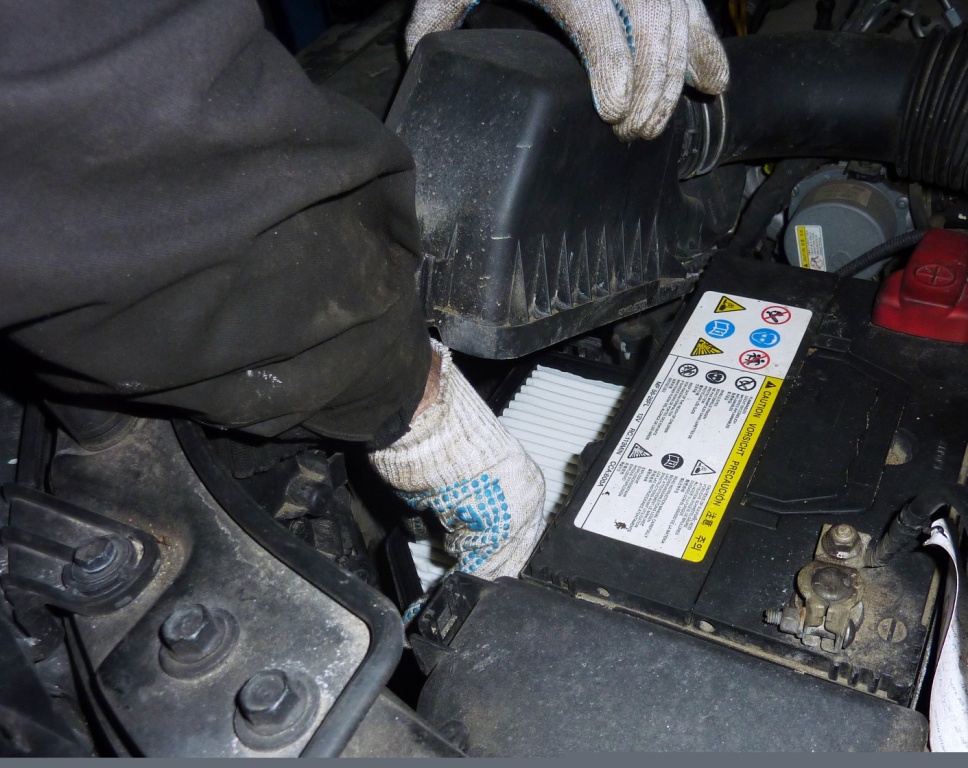

Теперь воздушный
Старый воздушный фильтр был уже с пчелками

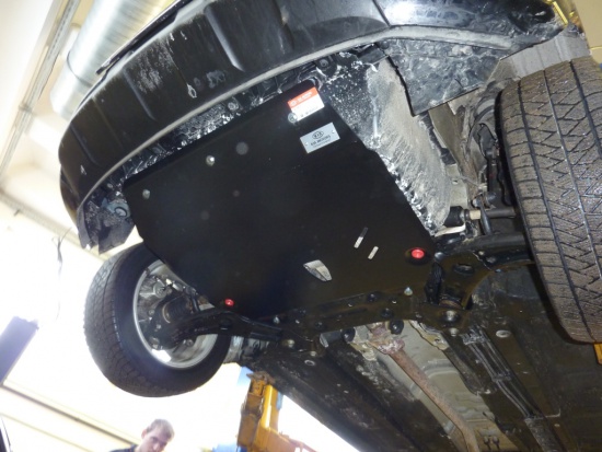

Профилактика защиты не выявила никакого криминала.
"Резинка" опоры двигателя показалась спецам несколько свободновата, что может хуже противодействовать появлению вибрации. Однако никаких целостных нарушений не было, гарантию не предъявить

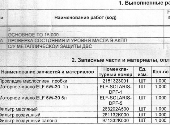

Дополню тему кратким отчетом о ТО-3 проходившем у ОД.
Расходники такие же как и на ТО-1.
