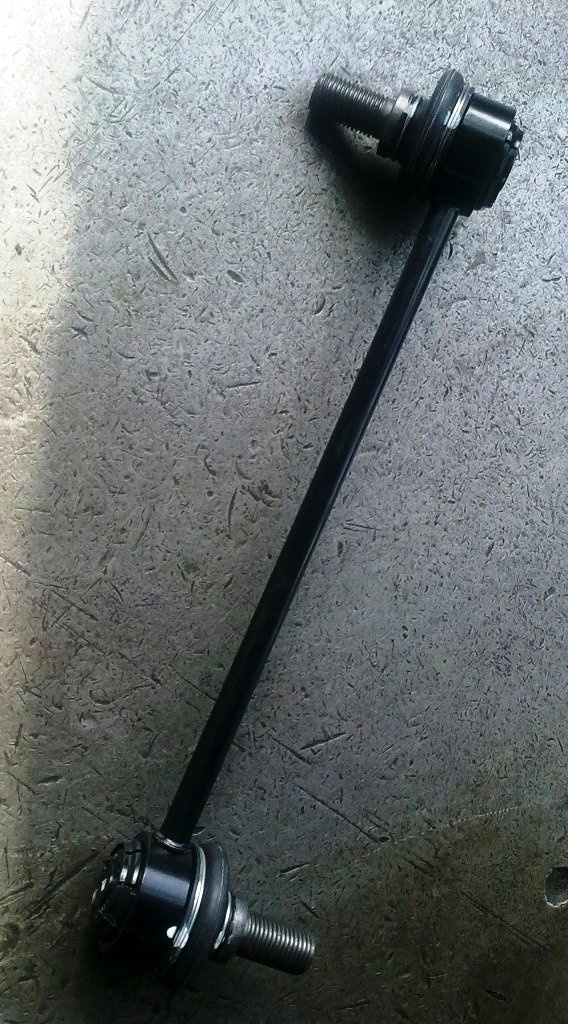

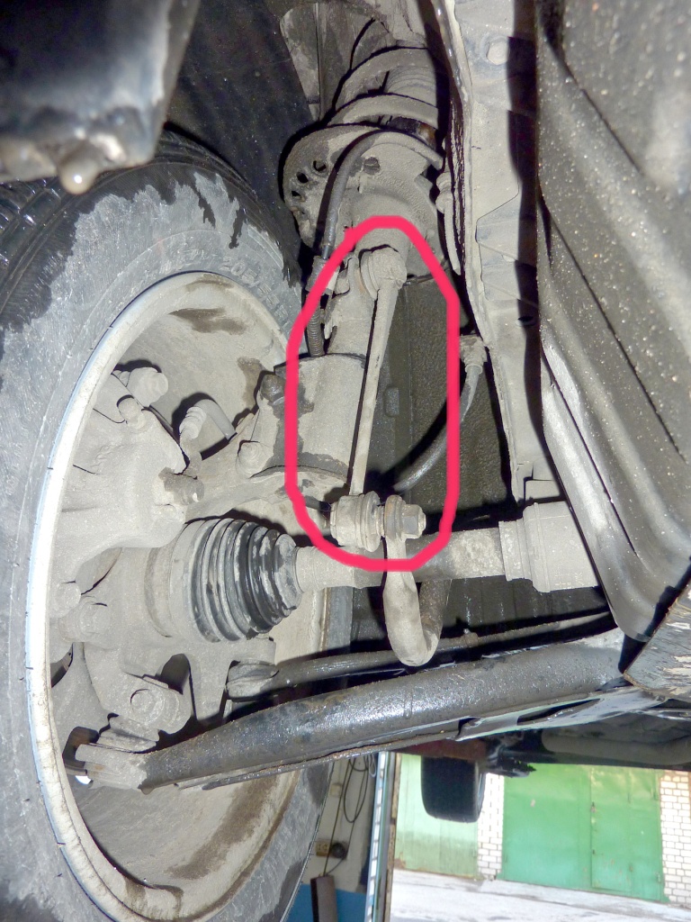

Ну вот появились и болячки ( - Соул стал дребезжать на неровностях. Подъехал к знакомым на СТО.
Предварительный диагноз: виновата тяга стабилизатора - слабая она у нас сказали (не от Рио ли?). Есть люфт из-за которого и стук. Надеюсь гарантийный случай.
Есть аналогичные сообщения и с других форумов: в одном случае поменяли по гарантии при пробеге всего 5 тыс.км. Поеду к ОД
KiaFan
25.03.12  |
25.03.12 |
Работы оказались гарантийными (пробег 38 тыскм). Заняло все мин 20 и вновь наслаждаюсь тишиной.
Выполненные работы:
замена правой стойки переднего стабилизатора (548402K000)
Менялась только одна, таковы правила у КИА. Возможно через какое-то время приеду и по вторую ...)

Скажите а есть разница в стабилизаторах правая от левой? или они взаимо-заменяемые?
А то у моих помеченые полосками с лево красная а с право белая.
29.11.16  |
29.11.16 |
Kolchurin: Скажите а есть разница в стабилизаторах правая от левой?
А то у моих помеченые полосками с лево красная а с право белая. #
Да, есть разница, CTR CLKK-37L - стойка левая CTR CLKK-37R - стойка правая.
Правильно поставленная стойка должна, иметь (люфт) запас по вращению вертикальной части.
Неправильно поставленные может вырвать.
