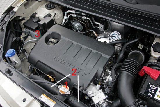

2.Снимите крышку (1) радиатора.

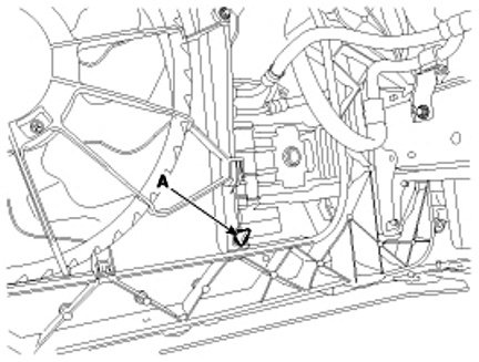

3.Выверните сливную пробку (A)
и слейте охлаждающую жидкость.

5.Снимите бачок охлаждающей жидкости (3). Слейте охлаждающую жидкость и установите на место ее бачок. Залейте охлаждающую жидкость в бачок до отметки "MAX".
6. Аккуратно залейте смесь антифриза с водой (в пропорции 1:1) через крышку радиатора. Для облегчения выпуска воздуха из системы можно аккуратно сжимать верхний и нижний шланги (2).

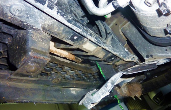

Сливная пробка непонятно почему находится в неудобном месте - чтобы получить нормальный доступ к ней пришлось полностью снять защиту. Стекшая охлаждайка была чистая.
