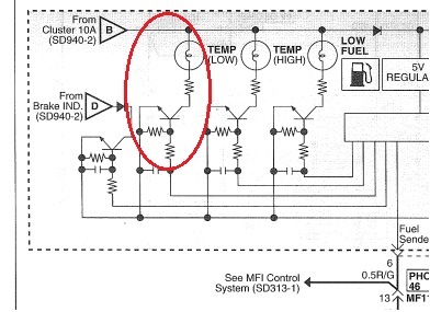

С 2008 года корейцы решили экономить на спичках, и перестали ставить полезные мелочи на гешек. Одной из таких "экономий" стал индикатор холодного двигателя гетз. Чем руководствовались инженеры я не знаю, но выбросили всего несколько деталей из схемы (обвел кружком).
Принято решение восстановить эту чудесную функцию*)

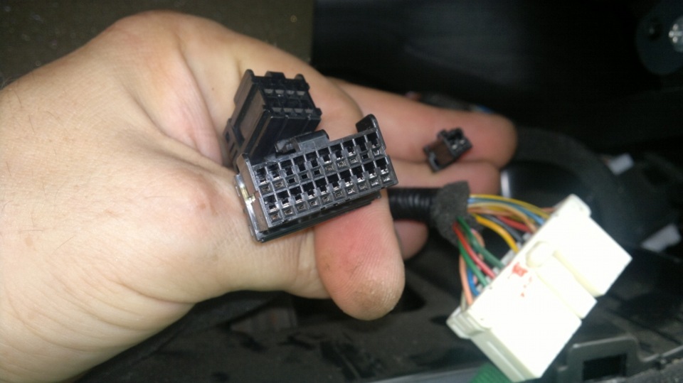

7. Отсоединяем штекеры панели. У меня панель с компьютером, поэтому штекеров 3 + триповский разъем*)

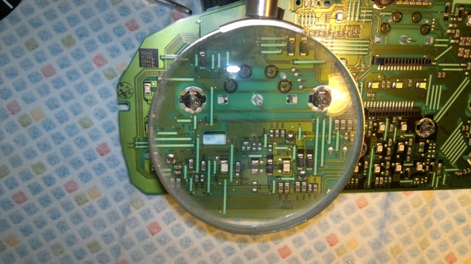

Нам понадобится — резисторы СМД размера 0805 номиналов 22 кОм и 10 кОм,
резистор СМД размера 1206 1,5 кОм,
транзистор корпус SOT 23 — ВС846 (В), аналоги транзисторов : BC846AL (DL), BC847AL (BL, CL), BCW72L, BC850BL(CL), MMBT2484L .
светодиод — СМД размера 3528 синего цвета и не повышенной яркости
( если повышенной яркости то резистор не 1,5 кОм а 4,7 кОм ) (©WADIE) Как видим на фото, не очень масштабные детали*)

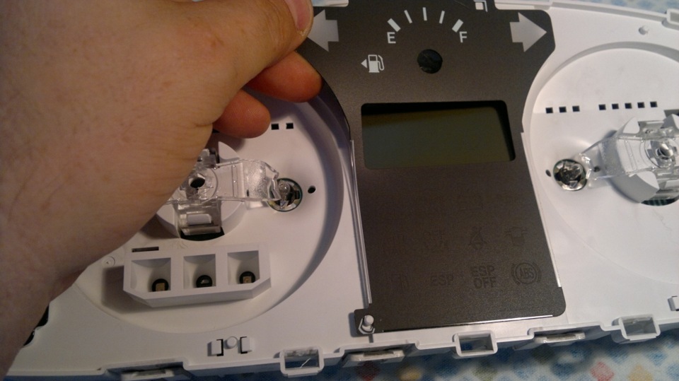

11. Разбираем панель приборов. снимаем с защелок прозрачный пластик.
12. Солцезащитный козырек

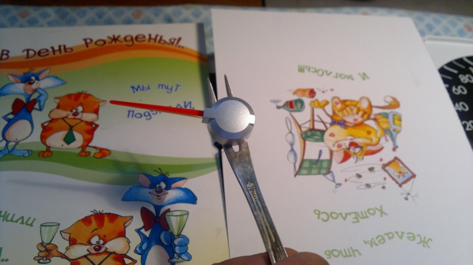

13. Переходим к снятию стрелок. Тут понадобился спец инструмент. Старая открытка и десертная вилка пришлись ка нельзя к стати*)
14. Чтобы не повредить шкалы, подкладываем под стрелку открытки, и десертной вилкой снимаем указатели.

18. Половиним панель, разъединяем пластмассовые части
19. Извлекаем монтажную плату панели.
20. Выходит она с трудом, так как держик ее индикатор компьютера.
21. Впаеваем нужные детали на нужные места*)
По монтажу вопросов не возникает, за исключением диода. Спил верхней части диода должен быть вверху (указал стрелкой) остальное все подписано, не заблудитесь*) R56 = 22 кОм, R57 = 10 кОм, R55 = 1,5 кОм.
22. Растворителем зачищаем от канифоли место имплантации*)
