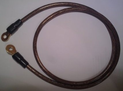

При  замене аккумулятора (я уже писал поставил Centra 65) обратил внимание на странно реализованную массу - масса кузова прикручена к полке аккумулятора. Массу двигателя так и не нашел. Решил усилить массу двигателя на своем Гешке. Сколхозил вот такой провод
Силовой акустический на 8Ga. Хочу пробросить его от минусовой клемы аккумулятора на двигатель, конкретно к болту крепления кронштейна высоковольтной катушки к двигателю.
Хочется услышать мнение специалистов, нужно не нужно, и если нужно то хватит 8Ga или нет. Есть ли смысл усиливать еще и массу кузова? Длинна провода один метр.

Сегодня приколхозил. Даже не ожидал, что стартер умеет так резво крутить*) Доволен как слон*)
