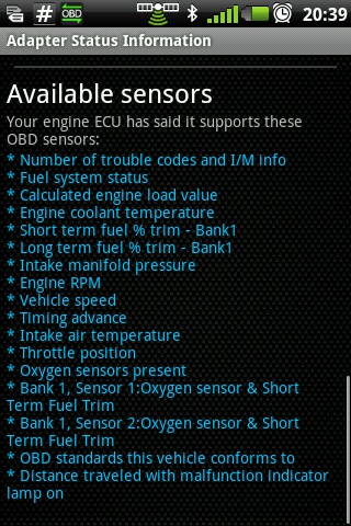

Прикупил адаптер ELM 327 в блютуз исполнении, хотя есть USB и WiFi. Протестирован для Getz 1.1 GL 2007 - полет норм.
В комплекте поставлялись проги для диагностики. Мне же понравилось решение через коммуникатор. Коннект с помощью проги - Torque Pro (https://market.android.com/details?id=org.prowl.torque&feature=search_result).
Позволяет считывать с датчиков параметры таких как: обороты, скорость, угол опережения зажигания, процент открытия дроссельной заслонки, температуру всасываемого воздуха, температура антифтиза, нагрузка на двигун, массовый расход воздуха и т.п.
Чекерить ошибки (с расшифровкой).
Тестировать разгоны и торможения для разных дистанций (1/8, 1/4 мили, до 60 км, до 100 км ...).
Определять крутящий момент, подсчет лошадиных сил.
Записывать логи и выгружать на сайт в инет.
Доступные параметры, на моем ЭБУ и интерфейс.

Да достаточно. при движении адаптер мешает левой ноге оперировать - лечится откручивание разъема OBD на машине и перестановкой влево.
Для винды на ноуте прога ScanMasterELM 2.1.0.
Для вин мобайла - HObd (hobDrive).
