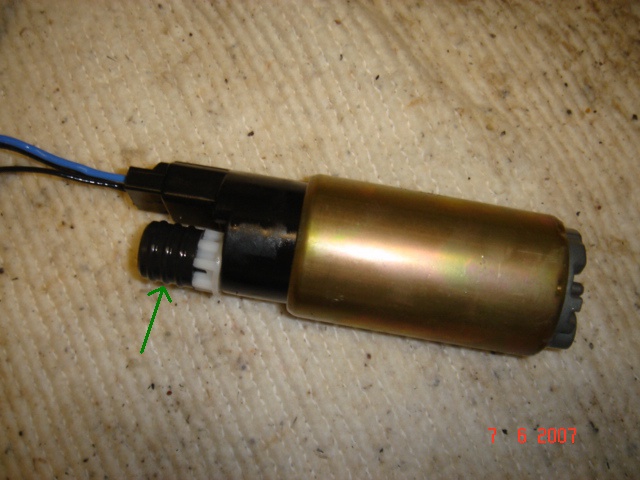

Ребята, извините, я еще тут не ориентируюсь. У меня такая проблема: не могу найти нужный топливный фильтр, в магазине показали 2, но не один из них не подходит. Мне нужно, что бы на моторе была такая резинка и пластмаска, если кто знает, артикул такого фильтра подскажите.
27.10.13  |
27.10.13 |
31112-1CA00
yra28
27.10.13  |
27.10.13 |
Спасибо за ответ, но в магазине сказали, что продали с таким же артикулом. Может они ошиблись. Вы уверены, что это то, что подойдет? А то я уже отдал полтора рубля за замену, а он не подошел. И в результате установили старый обратно.
27.10.13  |
27.10.13 |
Резинка уплотнительная имеет форму стакана. дно стакана отрезаете острым ножом и все становится как родное. фильтры отличаются выступом в 1мм как раз на резинке. либо выступ срезается либо часть резинки.
yra28
27.10.13  |
27.10.13 |
А, что делать с дистанционной втулкой и штуцером топливоприемника он при установке на новый фильтр плотно не сидит.
yra28
27.10.13  |
27.10.13 |
Родная дистанционная втулка шире стака на новом фильтре, а штуцер при установке так же на новый фильтр плотно не сидит.
