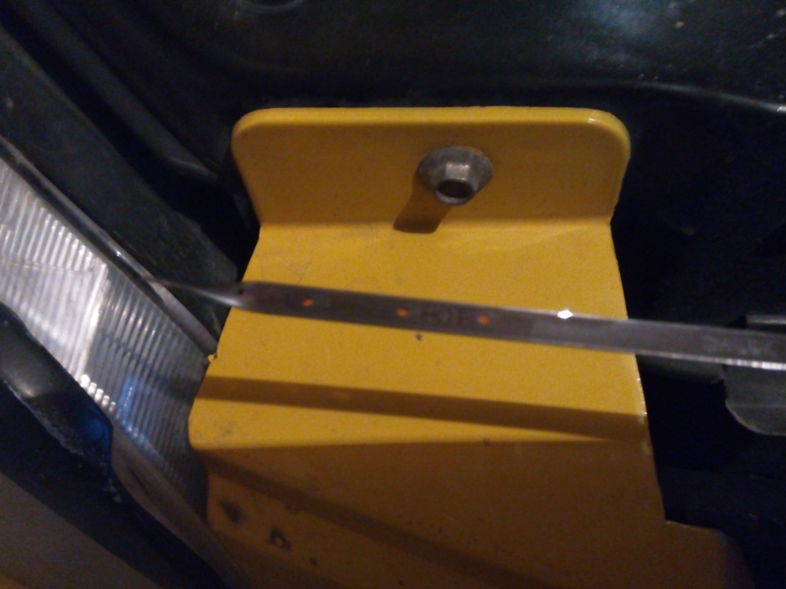

Александрt
02.04.15  |
02.04.15 |
to Во_Вик:
На моём холодном 1,3 примерно так
