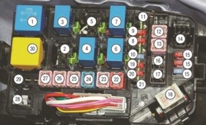

салам. вкл зажигание насос не работает, убираю реле насоса перемыкаю качает, в чем причина кто сталкивался?

Бека_07: убираю реле насоса перемыкаю качает,
Проверьте предохранитель о котором пишет bolocand, пост чуть выше вашего.

to Авто(дед): там таких пред нету ЕКО 1 и ЕКО2

Бека_07: to Авто(дед): там таких пред нету ЕКО 1 и ЕКО2 #
Где там?? Машина у вас какая??

to Авто(дед): гетз

to Бека_07:
Если подкапотный блок такой ↓
то предохранители №20 и 25 в самом реле
На крышке, схема и названия.
