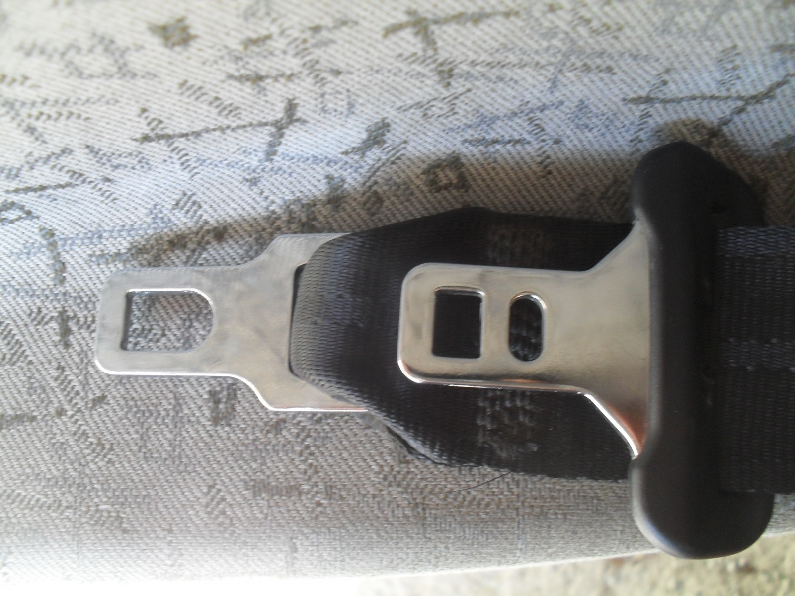

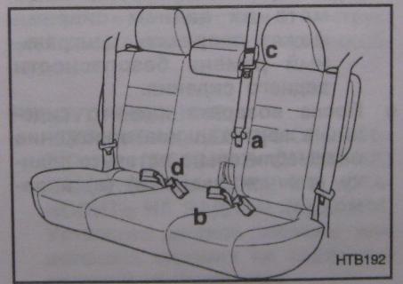

Решил в первый раз пристегнуть заднего пассажира центральным ремнем и выяснилось, что язычок (с) не вставляется в замок (d) - см. прикрепленные фото из руководства по эксплуатации (фото1, фото2). У кого-нибудь на аналогичной модели ремень пристегивается? Спросил в автосервисе (неофициальном), как-то невнятно ответили. Понял, что толком сами не знают, что можно сделать. Менять что-то самому особо не хочется: ремни безопасности - вещь серьезная.

Перепутал замки для правого и среднего. С виду одинаковые, но не подходят.

to micharc2:
фото 2 некорректно.
to Александрt:
У тебя на фото а и с.

to Ну-Ну: а что некорректно-то? Взято из инструкции:
Вот еще раз фотографии из инструкции, загруженные непосредственно через сайт:

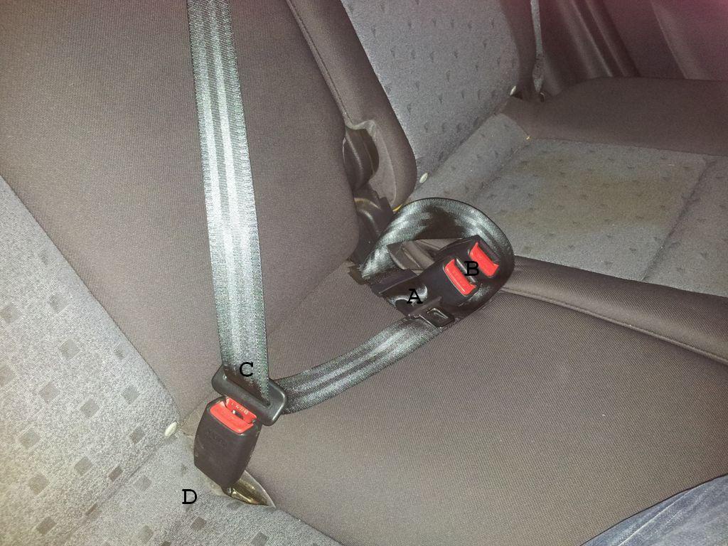

Сегодня еще раз попробовал пристегнуть ремень:
Но что-то никак ;( Язычок "с" нормально фиксируется в замке "d". При этом "с" ни в одном из замков "b" не цепляется. Но язычок "а" не цепляется ни в замке "b", ни в "d" :((
Странно еще, что замок "d" у меня состоит из одного элемента, а в инструкции на схеме указано два.

А надо в б, но не в тот, что для левого места. Он утоплен в глубину. И тоньше.

С каждой стороны по 2 замка, по одному для крайних и по одному для среднего.

А... Тогда получается, что это второй замок для "d", а не "b". То есть, все должно быть как на схеме. Хмм... Я уже вчера искал второй замок в "d"... Ничего не нашел... Ладно, буду еще раз смотреть.

Не удается победить никак центральный ремень ;(
В замке "D" крепление только для одного ремня. Пробовал искать - никаких следов. При этом на замке "D" надпись "CTR". Вроде как "Центральный".
На замках "В" надписи "RH" и "LH". Предполагаю, что один для правого, а второй для левого ремней.
Как я уже говорил, язычок "С" нормально соединяется и с "D", и с "B", но при этом "А" ни с одним из них.
У меня пока что несколько возможных объяснений:
1) не хватает одного замка
2) язычок "А" не соответствует замку "В"
3) центральный пассажир пристегивается сразу двумя ремнями крест накрест: "С-D" и правый ремень в "В".
Интересно, у кого можно по этому поводу проконсультироваться?

Не хватает одного замка, да и которые присутствуют, установлены не правильно.

Так не должно быть. Средний ремень коммутируется только с одним, фиксаторы боковых одинаковы и другие.

Первую "петлю" СРЕДНЕГО РЕМНЯ вставляете В "ЧЁРНЫЙ" замок, а вторую в красный замок справа от среднего пасажира и СЁ будет "ОК" много раз так делали!

Все же у меня не хватает одного замка. Потом уже вспомнил, что вместе с запаской от предыдущего владельца мне достался "хвостик" ~10см. с замком. На СТО посмотрели - нужен болт для закрепления замка между сиденьями. С ходу на СТО такой не нашли. Буду искать. Может на разборку съезжу.
