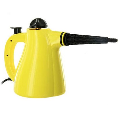

А что, если купить готовый бытовой прибор и не ломать голову? Получится универсальный подарок на 8 и 23.

to Александрt:
В бытовых давление минимальное, а в давлении-то весь и смысл метода.

Разве 3 бара недостаточно? В котельных больше?

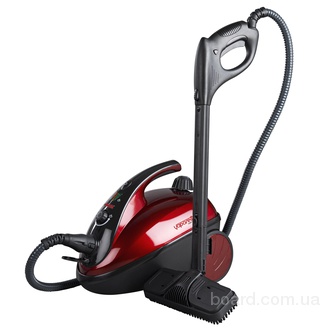

to Александрt: В тех что на картинках вообще никаких "баров" нет.
А вот в таком 4.

Очень уж этот агрегат напоминает самый что-ни-на-есть (о какое слово нашёл) самогонный аппаратище, Мить. И выглядит он страшнее атомной войны. Я присоединяюсь к Александру, и думаю что того давления что они выдают вполне достаточно, что бы пару раз в году "приласкать" своего Гешку. Правда не помешало бы иметь вместительней емкость под воду, чтобы не подливать постоянно. Да и меры предосторожности (безопасноити) на них уже предусмотрены. А уж различные насадки на них сделать я думаю ни для кого не составит труда.
