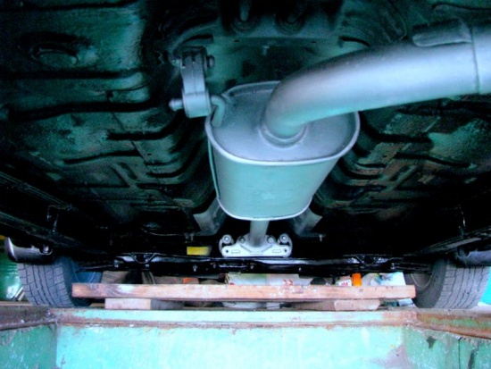

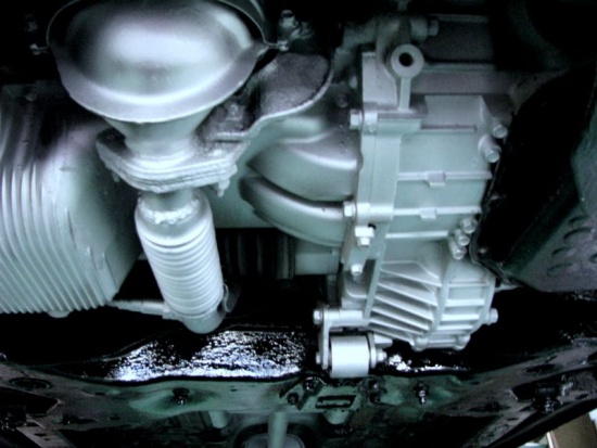

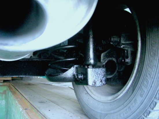

Вот Геше почти 7 лет!) МашиН только  радует....тьфу тьфу тьфу!!!) Пробег приближается к 400 000 км...! Огорчений не доставлял и не доставляет!!! Раз в два года делаю ему за это  "косметический массаж" (мойку ,мойку паром,чистку,антикор ...и прочие радости) особенно в местах скрытых от всеобщих глаз!!!))) Верю, что каждое авто имеет свою душу!!! Вот и в этот раз попал под него ....на денек...! Хочу поделиться итогом ...скидываю несколько фоток...!!!! ) Оно того стоит...и машиН за это бывает благодарен и не портит нервы!) Всем всех благ и удачи!!!)
Ну вот как-то так ....!!! Можно смело еще пару лет ездеть до следующего "косметического массажа" !)Берегите себя!  Всем удачи на дорогах!!!

А каким составом днище покрыто, и чем глушитель покрашен?
Надо перед этими процедурами, тщательно промывать и чистить эти участки?

Ну и конечно не мог не сказать, что нужно для этого блага прикупить .......вот ссылки на помощь... https://www.polikomplast.ru/common/upload/pdf/PA008.pdf https://www.evocolor.ru/catalog/500.html антикор "Кордон"
https://www.oils-autochemistry.ru/anticor/191-preobrazovatel-rzhavchiny-cinkar-151.html преобразователь ржавчины "Цинкарь"
https://www.abrazivtorg.by/rastvoriteli/rastvoritel_Solvent_neftyanoi/ сольвент нефтяной
https://minsk.deal.by/p2967649-rastvoritel-uajt-spiritnefrit.html уайт-спирит
https://www.roscha.org/ щетки-насадки для дрели
https://trubochist.by/magazin/khimicheskaya-chistka-dymokhodov/termostoikaya-kraska/termostoikaya-kraska https://4art.by/p1409440-kraska-termostojkaya-aerozol.html жаропрочная краска в болончике....Немного прочего сопутствующего инструмента в помощь...Ну и конечно же немного желания,хотения ..терпения и чуть-чуть умения ...!!!!Удачи!!!!

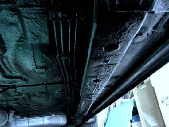

А под колесные арки и пороги, что желательно нанести, чтобы хорошая адгезия с заводским покрытием получилась?

to Asl_:
Я с первого раза как приобрел авто ,пользуюсь только исключительно антикором "КОРДОН"ом...первый слой ложу разводя его достаточно жидко...даю просохнуть с час ...а потом кистью погуще...! Никогда не отслаивался и не трескался! Главное не использовать для размешивания антикора ацетон и растворители типа 646..650...,а пользоваться только сольвентом нефтяным! Так будет технологично! И "Кордон" обладает эффектом понижать шум, поскольку мастика битумная и после высыхания сохраняет эластичность,наподобие резины (если не использовать ацетон )...эффект антигравия. Удачи!

to NikolAs:
Ранее нанесённую краску на глушителе и старый антикор, перед новым нанесением снимаешь?

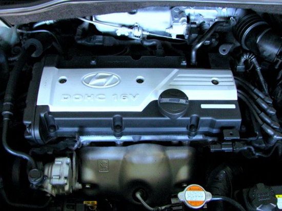

Коль а пластик чем обрабатываешь? В одкапотном поразила заводская наклейка масла на воздушном фильтре. Обычно слетает в первый сезон. А тут уже седьмой и как новая. Спа это прекрасно*)

OleUsa: Коль а пластик чем обрабатываешь? В одкапотном поразила заводская наклейка масла на воздушном фильтре. Обычно слетает в первый сезон. А тут уже седьмой и как новая. Спа это прекрасно*) #
to OleUsa: Да все просто Олег. Иногда позволяю себе пропаривать подкапотное пространство машинки паром (водой вообще никогда не мыл под капотом...не то место так сказаь...сорри имхо)! Как-то задумывался сделать себе нечто подобное для себя из кастрюли скороварки... Есть идея...Вообще пар творит чудеса! Ну, а для марофетика в автомобиле как внутри салона ,так и в подкапотном пространстве и даже под авто (для сохранения пластика ,резиновых деталей,шлангов ,ремней,пыльников,шин, оболочки проводов (особенно высоковольтных) и прочего подобного ...) средством пользуюсь давно вот этим https://auto.potrebitel.ru/?action=model_item&num_id=24&cat_id=200&gud_id=2397
Результат вот такой....
Оно просто универсально!!! Попробуй! Сорри...да простят меня модераторы.... это не реклама.Просто советую, ибо сам испробовал и остался очень доволен! Удачи!

Asl_: to NikolAs:
Ранее нанесённую краску на глушителе и старый антикор, перед новым нанесением снимаешь? #
to Asl_:"Старый" антикор держиться на ура ...слой на слое. Я просто его хорошенько очищаю щетками от грязи,песка, промываю тщательно,сушу,потом орошаю из пульверизатора(можно брызгалкой) сольвентом нефтяным, и подождав чуток наношу сначала тонкий слой антикора исключительно кистью (это важно!) ,лучше втирается так сказать,и потом, подождав часок ложу слой антикора погуще! Для первой обрабртки авто хватает двух банок антикора "КОРДОН" по 2.3 кг каждая! В последующие разы для профилактики ,когда "слой на слой",по истечении года-двух... хватает и одной банки ,можно прикупить на всякий случай и расфасовочку в 1кг дополнительно для страховочки . Что касается системы выпуска отработанных газов (глушака в том числе) ,то как правило термостойкая краска держится хорошо!!! Но после зим и воздействия дорожной химии (кислот,солей...), приходится весной подкрашивать не смывая старый слой ,но сначала зачищаю проблемные места латунной щеткой,потом орашаю преобразователем ржавчины "Цинкарь"...даю "постоять" и поработать преобразователю...,а потом просто протираю трубы и всю выпускную ситему растворителем (обезжиривателем) и наношу термостойкую краску ...сначала очень тонким слоем...даю просохнуть минут 10 и наношу плавно еще слой...Краска выдерживает температуру 650-800 градусов ...вполне достаточно для того чтобы использовать в авто!!! Я как-то проводил эксперимент ...покрывал ею метал и "жарил" на мангале....выдерживала...не облазила!!!! Главное сделать все правильно! Держится и защищается выхлопная система на ура ,у меня еще родная стоит...(гофра конечно не в счет,это расходник...тем более подвижный...и "впитывающий" в себя всю химию с дороги зимой)! Кстати ....такую же жаропрочную краску "HANSA",только черную https://trubochist.by/magazin/khimicheskaya-chistka-dymokhodov/termostoikaya-kraska/termostoikaya-kraska

NikolAs: Но после зим и воздействия дорожной химии (кислот,солей...), приходится весной подкрашивать не смывая старый слой ,но сначала зачищаю проблемные места латунной щеткой,потом орашаю преобразователем ржавчины "Цинкарь"...даю "постоять" и поработать преобразователю...,
Спасибо огромное! А надо смывать преобразователь ржавчины с элементов глушителя?
NikolAs: Старый" антикор держиться на ура ...слой на слое. Я просто его хорошенько очищаю щетками от грязи,песка, промываю тщательно,сушу
На заводской слой на порогах и в арках, этот тоже хорошо ложиться?

Asl_: А надо смывать преобразователь ржавчины с элементов глушителя? #
я как-то раз осенью покрасил отлив окна -жестянку-эмалью НЦ ,не смывая "цинкарь". Так к весне на отливе краска растрескалась. преобразователь - очень агрессивная смесь.Лучше смывать,я думаю.)
Asl_: На заводской слой на порогах и в арках, этот тоже хорошо ложиться? #
по деревенским дорогам за зиму-весну пороги местами до металла зачистил жестким снегом и льдом.Еще грунтовать придётся .Грунт с цинком подойдет?
Asl_: NikolAs: Старый" антикор держиться на ура ...слой на слое. Я просто его хорошенько очищаю щетками от грязи,песка, промываю тщательно,сушу #
на открытом пространстве щеткой орудовать удобно, а как быть с внутренностями лонжерона? чистить "керхером"?
