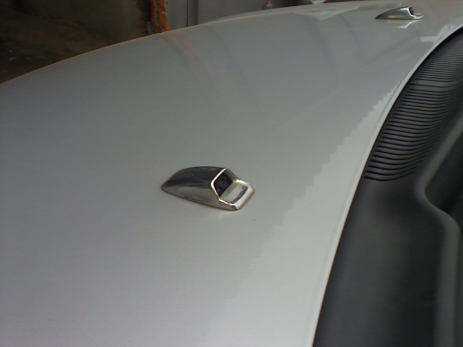

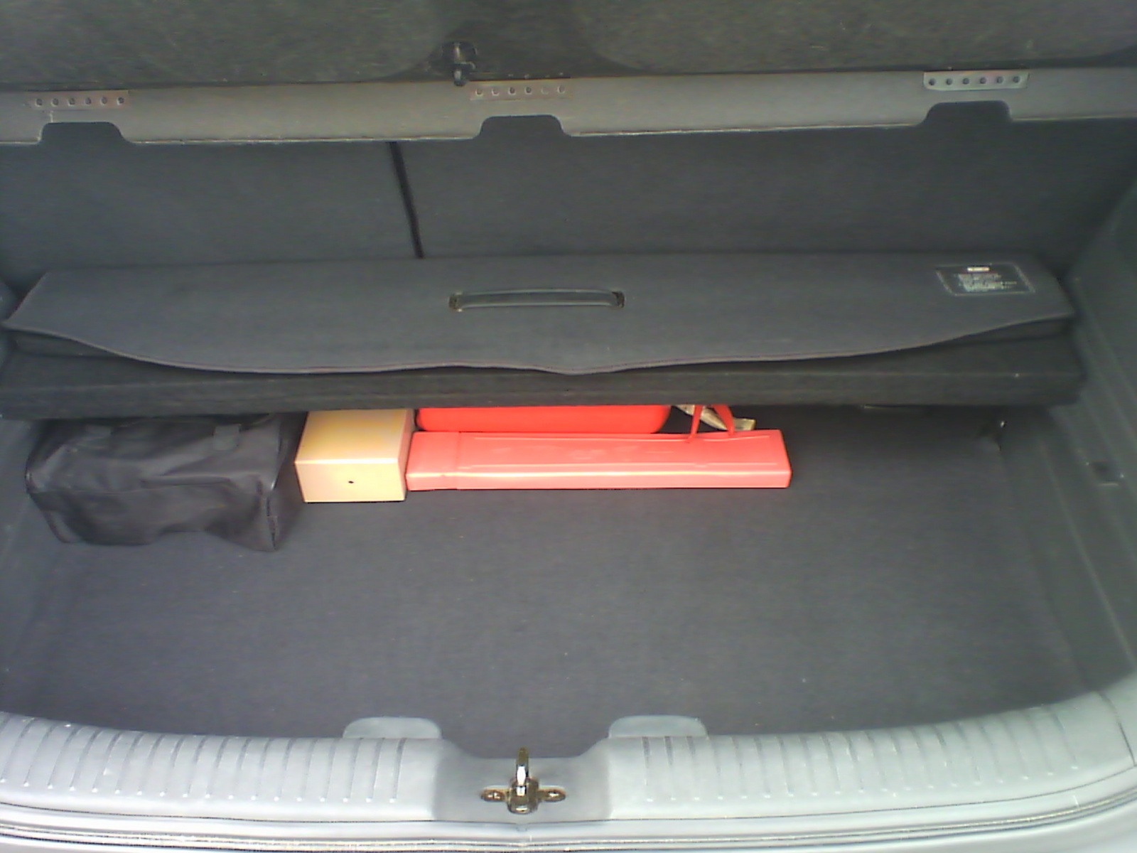

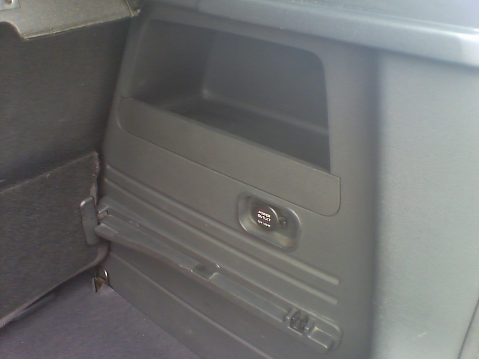

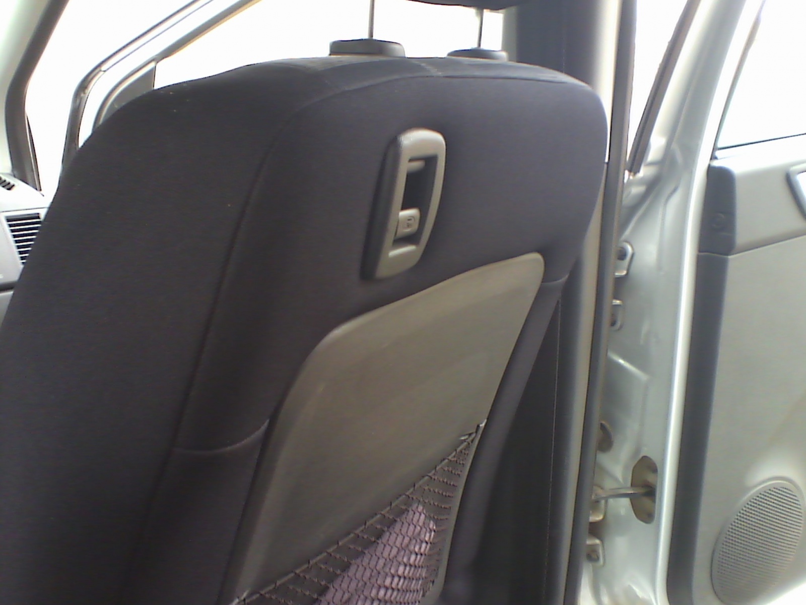

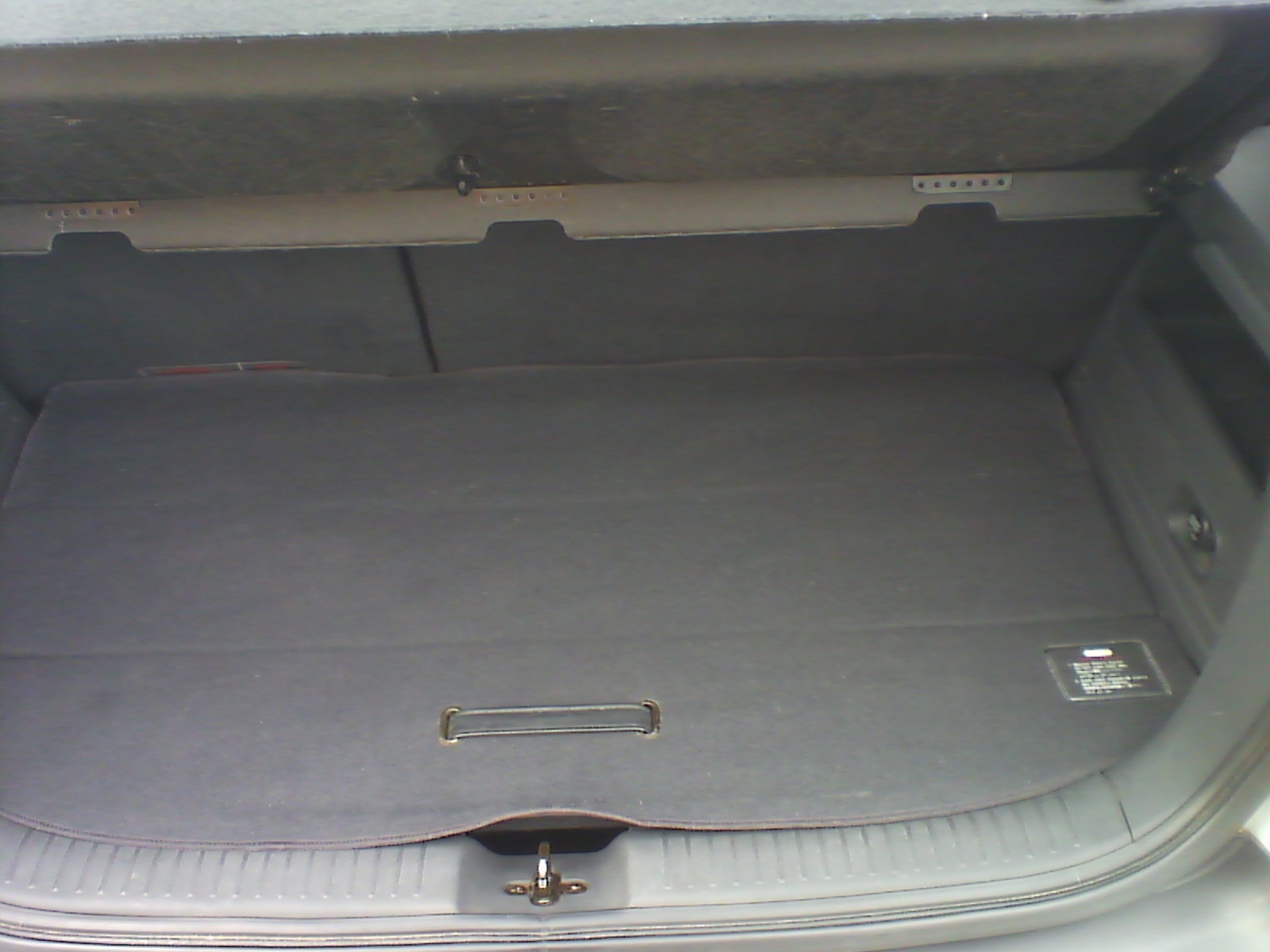

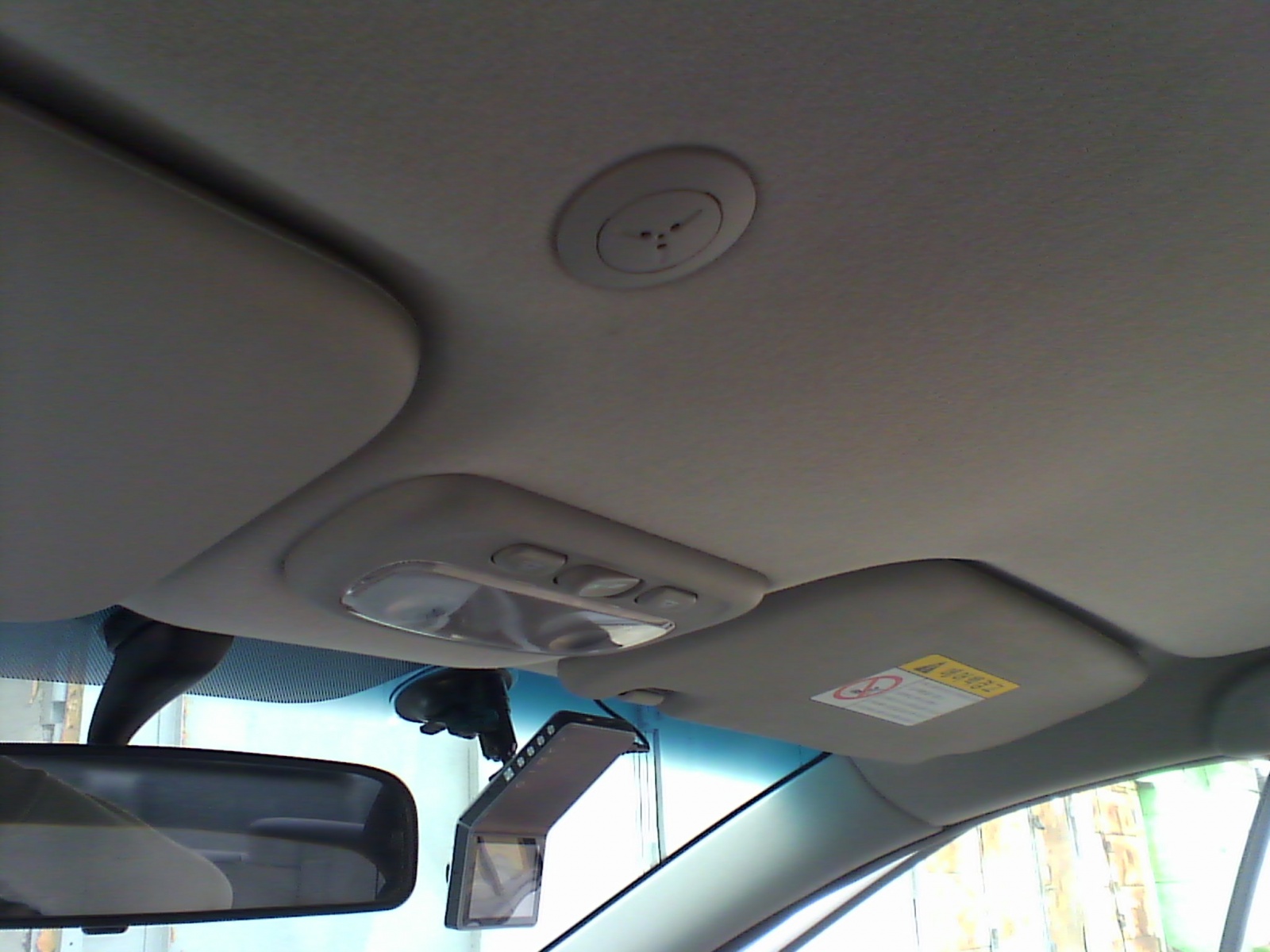

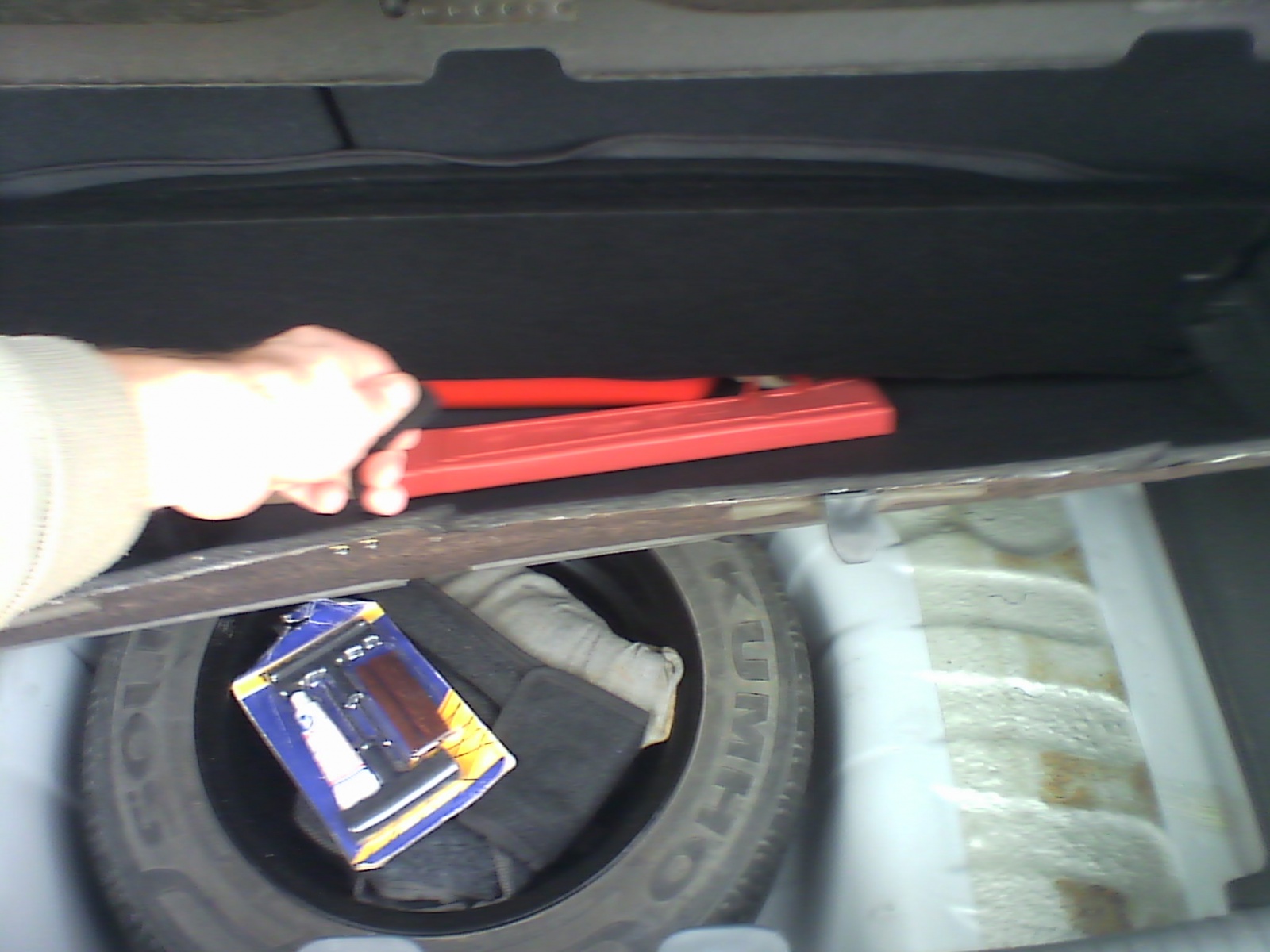

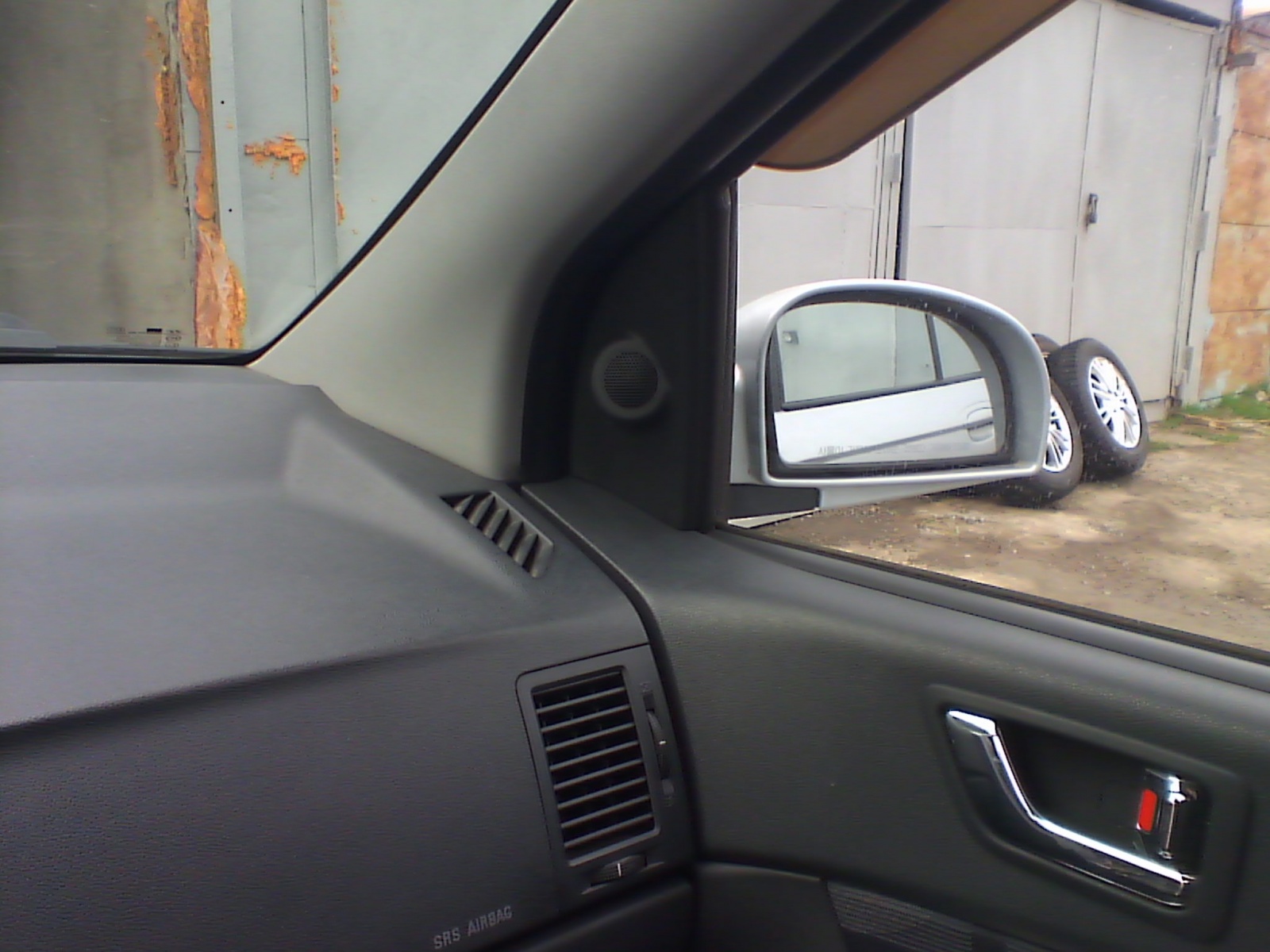

Добрый вечер. Как и обещал фото:
- Розетка в багажнике
- шторка в багажнике
- немного салона
- тройные форсунки омывателя
А по поводу подключеня, как сделаю переходник, выложу схему и фото результата.
