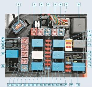

При нажатии на кнопку срабатывает реле под капотом а сигнала нет ,не подскажите,есть ли предохранитель после реле под капотом?
06.08.17  |
06.08.17 |
ад1961: есть ли предохранитель после реле под капотом?
Да, есть, на схеме № 23
