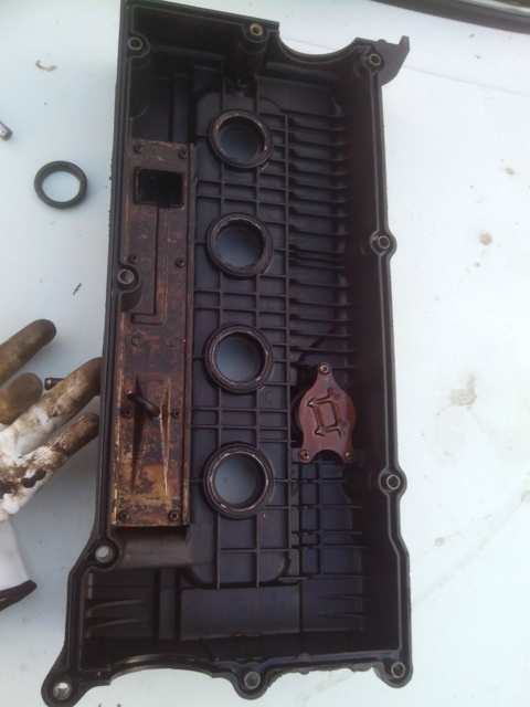

Решил поменять свечи , снял колпачки , а там в 3 колодцах масло гр. по 15 , а один сухой , может перелили масло , т.к. по уровню щупа выше на 25 мм. Что делать?

to ад1961: Менять сальники крышки или крышку целиком.

ад1961: Не подскажите , а может ли влиять масло в колодцах на трудности с запуском авто по холоду. #
Может. Моторное масло не идеальный изолятор, (как например трансформатортное) различные присадки, плюс частички металла, плюс напряжение 30-40 тысяч вольт.

Спасибо за подсказку , буду менять сальники и прокладку .

Если не трудно подскажите , можно ли вместо жидкого герметика использовать герметичный шнур , для крышки /он вроде бы жаро и маслостойкий /.
09.01.17  |
09.01.17 |
ад1961: Если не трудно подскажите , можно ли вместо жидкого герметика использовать герметичный шнур , для крышки /он вроде бы жаро и маслостойкий.
Я вообще не сторонник "колхоза" в этой области и считаю, что везде где есть возможность ставить прокладки заводской выработки, так и следует поступать.

после того как я поменял прокладку крышки клапанной опять появились масленые подтеки в районе 2-х шеек распредвала, пришлось опять снимать крышку, все обезжиривать и эти два места промазывать термостойким герметиком! кстати с завода было все также. просто я отдирал старый герметик перед заменой

Мещеряков Евгений: кстати с завода было все также. я отдирал старый герметик перед заменой
В данном случае они замазали герметиком свой же просчёт. Машина где собиралась??
