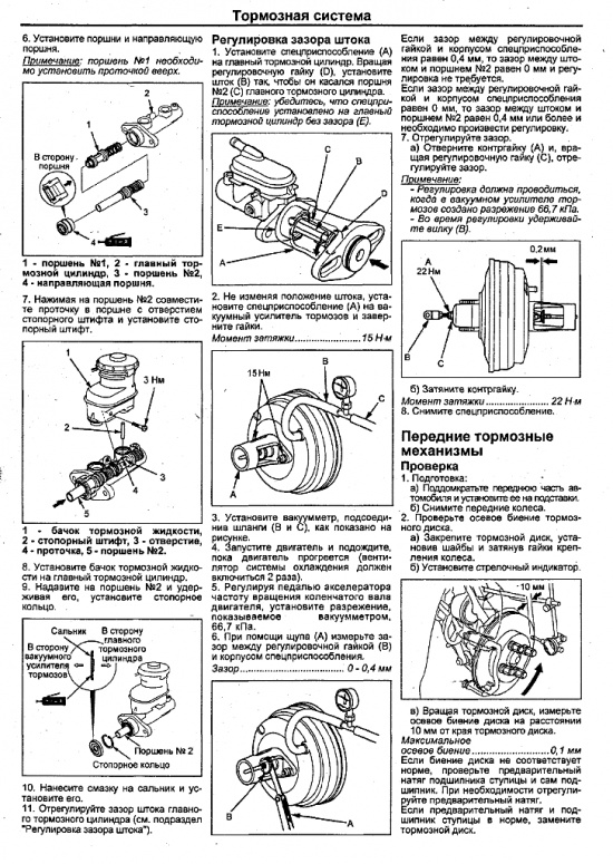

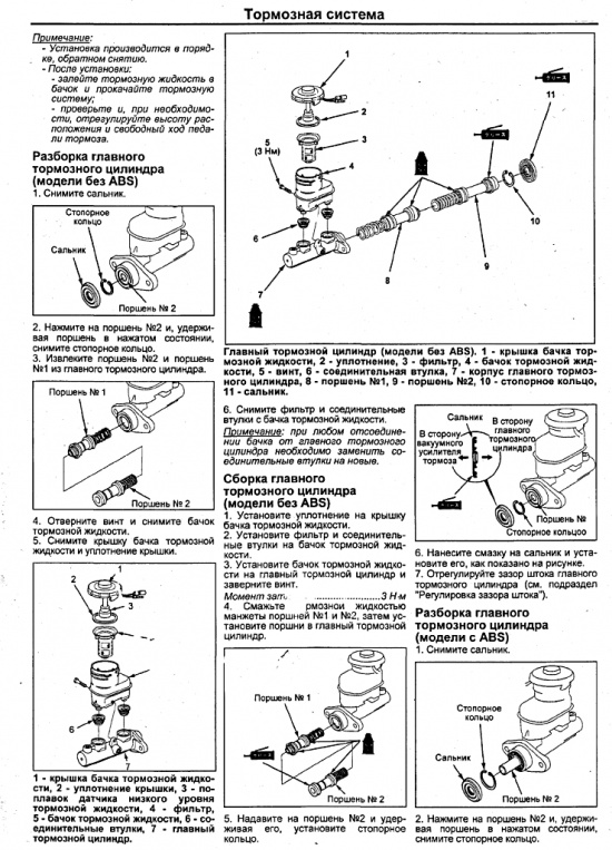

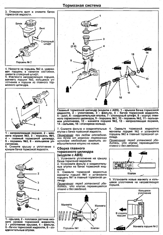

Предлагаю вашему вниманию скан книги по ремонту ГТЦ
В ремкомплект входят:
УПЛОТНИТЕЛЬ ТОРМОЗНОГО БАЧКА   46665S04J01
PISTON ASSY., PRIMARY 57520SE0023
PISTON ASSY., SECONDARY 57540S04N52
GUIDE ASSY., PISTON 57560S04J51
Кольцо cтопорное 57562SF1003
SEAL, VACUUM 46185SE0003
Следует иметь ввиду, что первая от вакуумного усилителя манжета должна быть без рисок.  Вторую с рисками, третья - без, ну и четвертая с рисками!
При полной замене ГТЦ следует иметь ввиду, что если авто без АБС, то ГТЦ от АБС подойдет. Наоборот нет.
